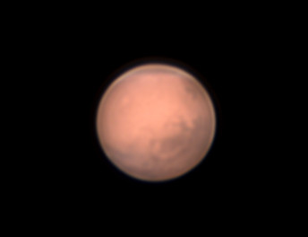

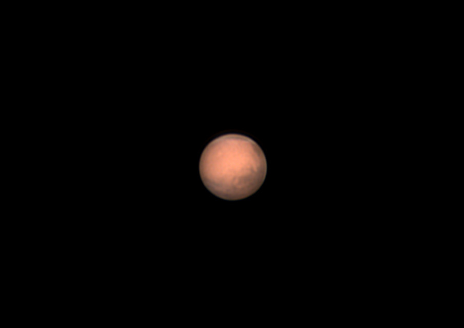

Bonjour à tous,
Voici Mars prise le 10 décembre
Toujours le même Setup
C8 + ASI 462MC + ADC ZWO et Barlow X2
Acquisition Firecapture,
Traitement AutoStakkert + Astrosurface
Vidéo de 3 min à 375 img/s
344x268
7500 images gardées sur 68000
Vidéo de 3 min à 59 img/s
904x640
2500 images gardées sur 10000

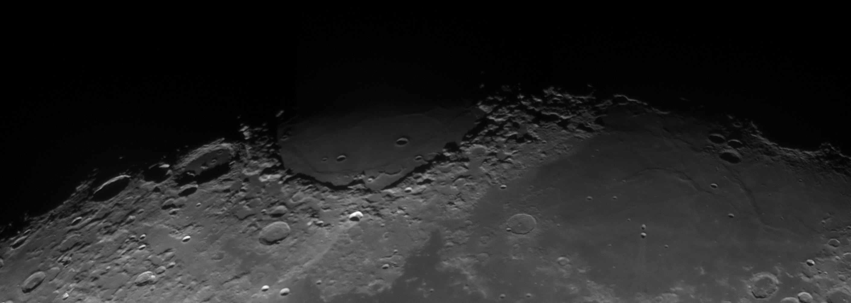

+ une petite mosaïque lunaire composées de 3 tuiles

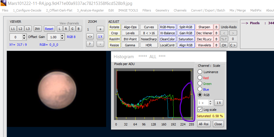

il y a 58 minutes, cezanne a dit :
La c'est mieux
Pas encore :)
Regarde l'histogramme:
La couche rouge est au max des niveaux, à 255.
Il faudrait qu'il arrive à 250 maxi , histoire de ne pas avoir un canal saturé.
Le décalage bleu/vert/rouge est normal, il ne faut pas essayer de les égaliser comme sur Jupiter.
ça doit se jouer lors du traitement. Je ne pense pas que le canal rouge soit déjà saturé à l'acquisition.
