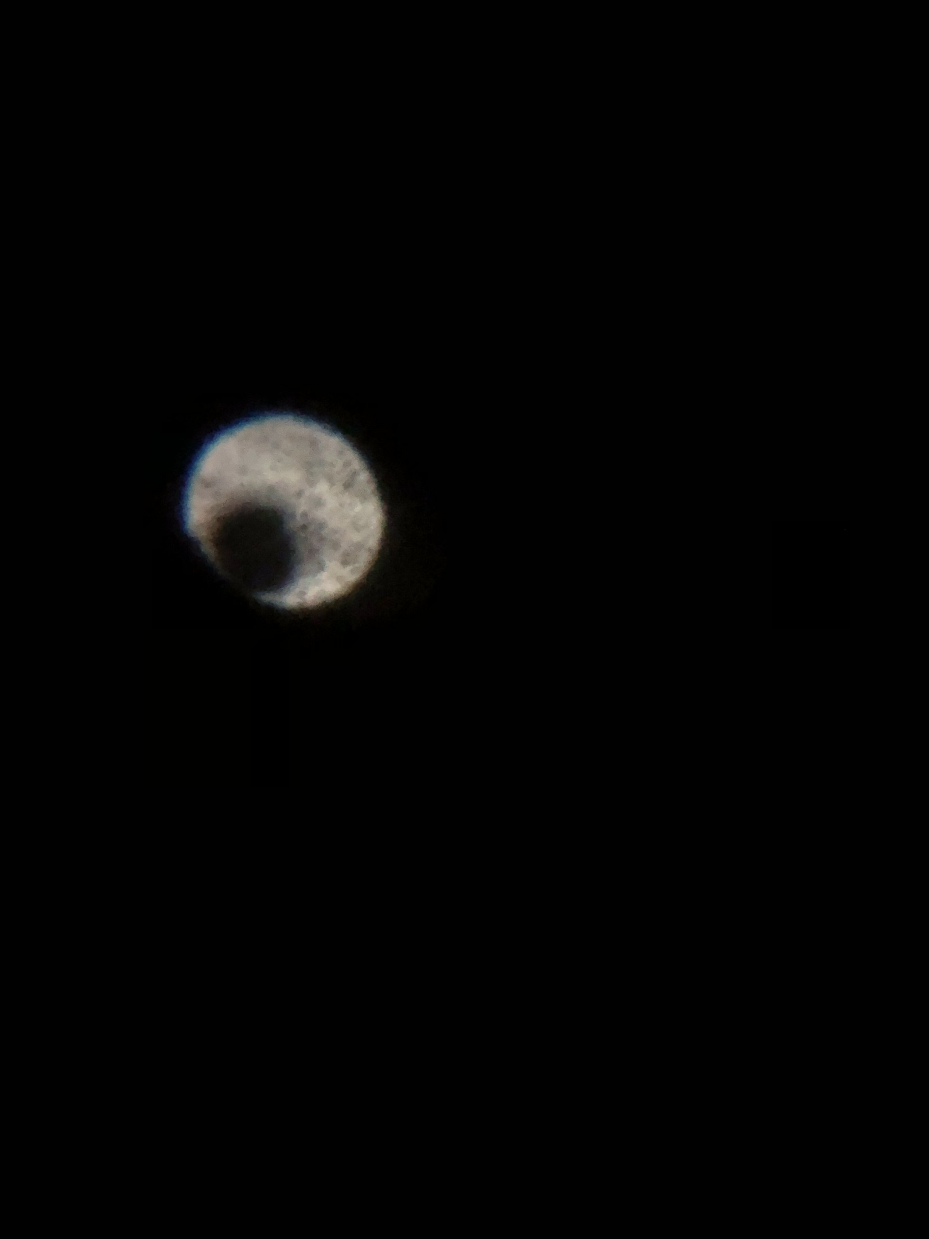

Je m’amuse depuis quelques jours à essayer d’utiliser un télescope Newton que j’ai chez moi mais avec quelques difficultés, selon moi il est bien collimaté mais je ne comprends pas pourquoi je ne voit rien de net et surtout avec l’ombre du miroir en plein milieu.. Cela n’est pas très visible sur la photo mais je voit bien la forme du miroir, l’axe qui le relie au télescope ect et je j’arrive pas non plus à voir quelque chose de net..
pourriez-vous m’aiguiller svp ?
merci d’avance !
Bonjour. Oui, c'est certainement un problème de mise au point. Sans doute un manque de tirage qui ne permet pas d'accéder au foyer.
Il conviendrait d'essayer d'ajouter un tube allonge devant l'oculaire.
A défaut, faire au moins l'essai de tenir l'oculaire à la main, bien dans l'axe du porte oculaire, et de tenter de reculer jusqu'à l'obtention d'une image à peu près nette.

Merci pour vos réponses ! Niveau matériel c'est un skywatcher eq1 114/1000 j'ai essayé avec un oculaire super 25 wide angle et un 10 classique avec et sans allonge x2, j'ai tenté de tenir à la main et de reculer mais pas de résultat, rien ne change ^
Quand tu dis rien ne change, c'est vraiment rien de rien ? C'est pas plutôt : on voit toujours l'image de la photo, mais en plus elle se dilate ? Si ça empire en éloignant l'oculaire, c'est qu'il faut le rapprocher. À toi de découvrir dans quel sens il faut agir (avancer l'oculaire ou le reculer ?) pour que l'image se rétrécisse.
As-tu essayé de faire la mise au point sur la Lune ? As-tu essayé de faire la mise au point sur un élément du paysage ? (Je n'attends pas une réponse « oui » ou « non » mais plein de détails pour avoir le plus de renseignements possibles. On est probablement dans une situation où il serait possible de régler le problème en trente secondes si on était à côté de toi, mais on est pas à côté et il va falloir expliquer avec des mots...)
Fais des tests ! Essaie dans tous les sens ! (Et tu trouveras sûrement avant nous... :) )
Déjà il me semble que ton télescope et complétement decolimaté au vu de ton image
refaire la collimation et après mettre un oculaire
Mais il te manque peut être du tirage ou l'inverse trop de tirage pour faire la mise au point ajouter ou pas une allonge

Une photo de comment tu fait serait certainement plus parlante

Si il y a un problème de tirage c'est qu'il y a eu une modification comme un PO remplacé et dont la course 'est pas adaptée.
Attendons d'en savoir plus avec peut-être quelques photos.
Faudrait mettre des photos du télescope et de la zone du porte oculaire avec ton montage sinon toutes les réponses sont faites à l’aveugle

Ou une lentille de barlow manquante. Notre ami parle d'un 114/1000. Ne s'agirait-il pas d'un télescope avec barlow intégrée dans le PO ?
