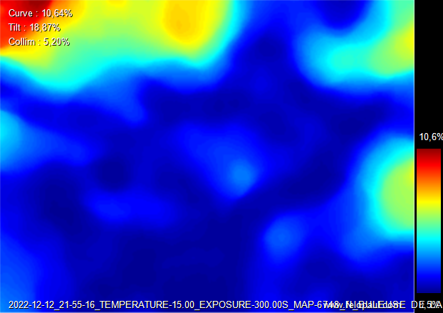

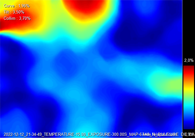

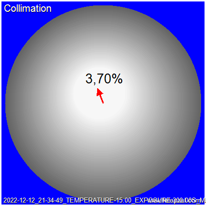

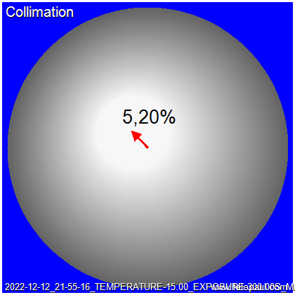

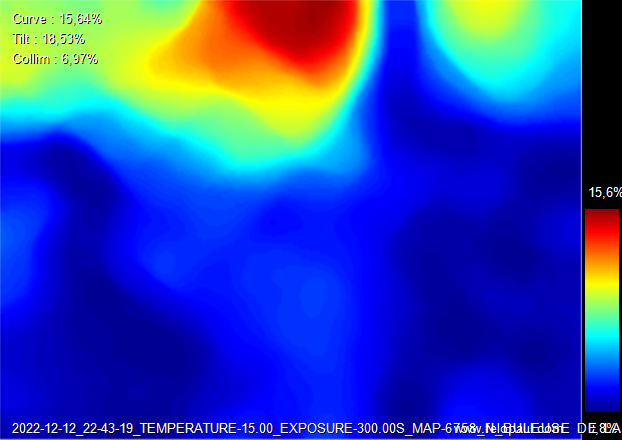

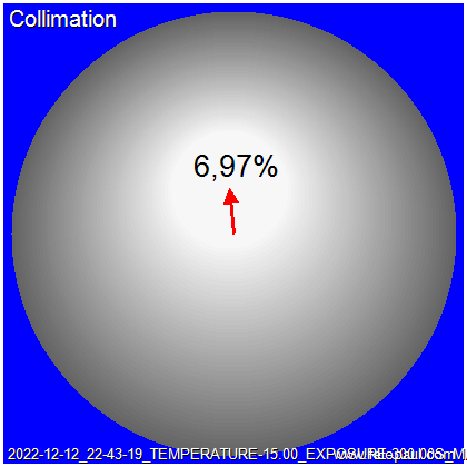

Ci-dessous 3 images de 300s en Ha sur la nébuleuse de la bulle.
Qu'en pensez vous ? Je serai d'avis de dire que je dois encore rajouter de la distance mĂ©canique. Peut-ĂȘtre parvenir Ă  56mm ?

Existe-t-il un moyen de régler son backfocus / tilt en intérieur ? Car les nuits actuelles sont trop peu nombreuses, et manipuler toutes les bagues à interchanger pour trouver le bon BF par -8°C, c'est pas pensable.

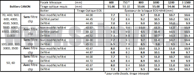

Si il s'agit bien du correcteur GPU a 4 lentilles il s'agit d'une conception du Hongrois  Pal Gyulai et le back focus de ce correcteur dépend de la focale de l'instrument.
J'ai trouvé il y longtemps ce tableau concernant ce correcteur (issu a priori du site de la société astronomique du havre mais je ne le retrouve pas sur leur site actuel). Le tableau est conçu notamment pour l'utilisation de boitier Canon mais les 2 premiÚres lignes te donne le tirage requis en fonction de la focale indépendamment de l'imageur.
Donc pour un newton de 800mm de focale le tirage requis selon ce tableau est de 53.66 + 1/3 de l'Ă©paisseur du filtre Ă©ventuel.
Bien sur tout cela est thĂ©orique et demande a ĂȘtre adaptĂ© en fonction des retours du terrain. Personnellement avec ce matĂ©riel je suis plutĂŽt Ă  54,5 mm de back focus (avec un filtre).

Concernant tes 3 images  je les trouve dures à interpréter car les résultats dans les coins ne sont pas homogÚnes (as tu changé quelque chose entre ces différentes prises?). Pour ce genre de test il est mieux, à mon avis, de prendre un filtre large et de faire des temps d'expo trÚs courts (genre 10s).
En tous cas j'aurais plutÎt tendance à dire qu'il faut que tu réduises ton back-focus.
Enfin je ne connais pas de moyen de faire ce rĂ©glage de jour ou en intĂ©rieur et, comme tu le dis, en nomade la nuit dans un champ c'est trĂšs difficile Ă  faire correctement! Perso j'essaye de procĂ©der par itĂ©ration d'une nuit Ă  l'autre en ajustant progressivement en fonction des rĂ©sultats observĂ©s. Du coup il ne faut pas ĂȘtre obsĂ©dĂ© par la qualitĂ© des Ă©toiles dans les coins mais je trouve par exemple que ton image de la bulle est parfaitement exploitable. Au pire tu peux resserrer un peu le cadrage.

Merci @nico1038 et @Tyler pour vos retours.
Je crois que je suis bon pour repasser une nuit Ă  tester bagues aprĂšs bagues sur le mĂȘme champ en faisant 3 photos de 10s les diffĂ©rents backfocus.
Tu as raison pour la distance du backfocus car tous les sites affichent 55mm. Et les retours ici me l'indiquait aussi : https://www.astrobin.com/forum/c/astrophotography/equipment/find-the-good-backfocus-with-my-200800-skywatcher/
On serait donc théoriquement à 54.29mm de Backfocus. Ce qui n'est pas évident, c'est qu'il y a une présence de tilt aussi donc difficile de distinguer dans les coins, le tilt d'une mauvaise distance capteur correcteur.

il y a une heure, Tyler a dit :
pour moi, mis Ă  part le tilt qu'il reste, tu as trop de backfocus, tes Ă©toiles forment des croix.
Les étoiles en croix, j'ai eu ça sur une petite lunette (60/330) et je ne savais pas l'interpréter, merci pour l'info. J'étais parti du BF théorique en augmentant le tirage uniquement pour en conclure que le réducteur était une daube ou en limite de correction.
Je vais diminuer le BF maintenant :)
