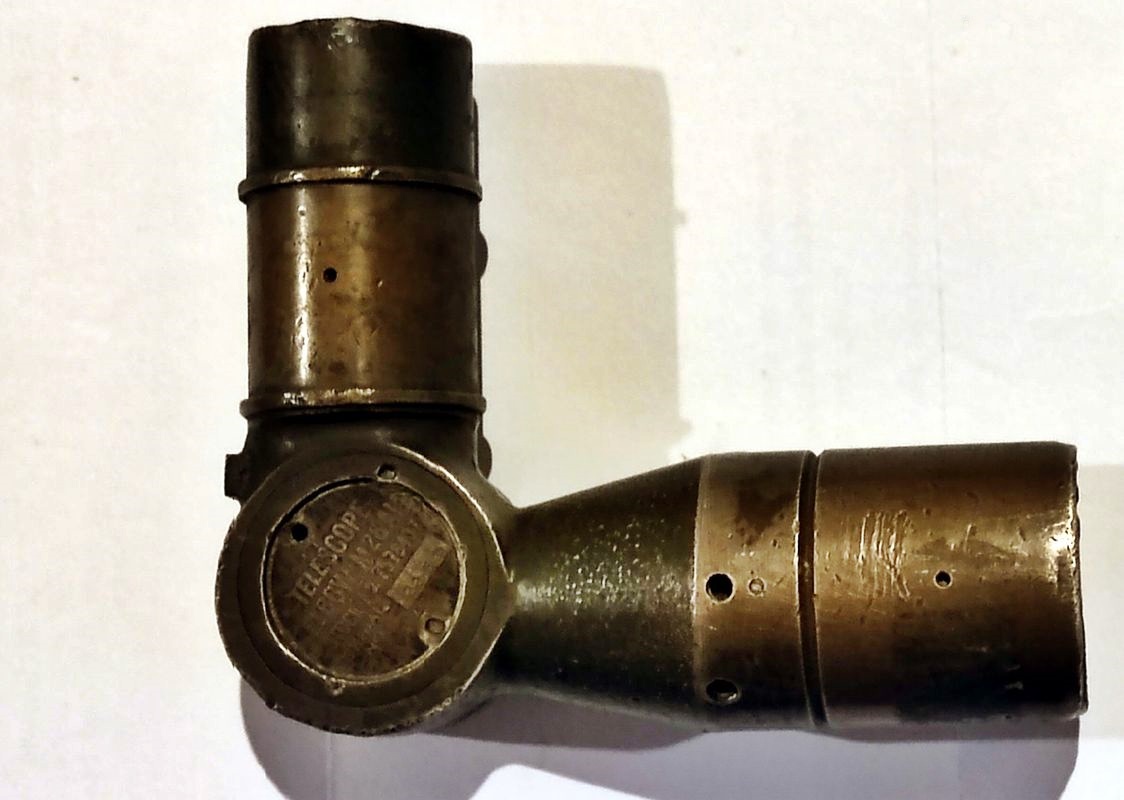

J'ai récupéré sur le Bon Coin pour 20€ cette optique d'artillerie de la 2ème Guerre Mondiale.
Il se présente grossièrement sous la forme d'un chercheur coudé classique... sauf qu'il ne l'est pas.
La partie la plus large, c'est la partie oculaire ! Grosse lentille de type Plössl avec un relief d'oeil remarquable, accompagné du réticule. La partie la plus petite contient l'objectif qui est donc relativement petit (24,5mm).

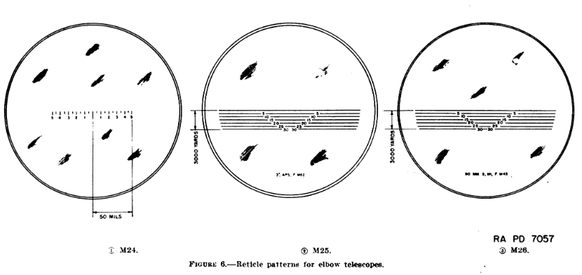

Le modèle dont je dispose est un M26... qui ne diffère du M24 et du M25 que par l'apparence du réticule.
Les caractéristiques de ce modèle sont les suivantes:

Note: aucun élément n'est amovible sur cet instrument militaire : pas de mise au point possible, il faut donc regarder avec les lunettes pour ceux qui, comme moi en portent, sinon l'oeil n'accommode pas sur la mire.
Le résultat sur le ciel est plutôt dément; effectivement le grossissement est petit mais le champ est une dinguerie: on observe la quasi-totalité de la constellation d'Orion d'un coup d'oeil. Sur Jupiter, on distingue bien les satellites mais très près de la planète (faible grossissement oblige). La correction chromatique est, je trouve, très bonne. En tout cas un instrument qui vaut bien mieux que bien des bouses vendues sur des lunettes d'initiation.
