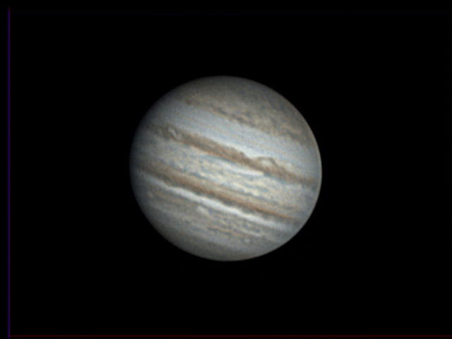

Le 17, samedi soir était annoncé découvert par les sites météo, ce qui m'a incité à remettre ça en imagerie planétaire.
Installation du 250 sur sa bonne vieille EQ6, câblage, équilibrage puis direction Jupiter dès qu'elle est visible à l’œil.
Les conditions de turbulence sont très variables, tant pis je tente quand même le coup ...
Occasion idéale pour tester le mode "séquenceur" de FireCapture ! :be:
Arrêt sur Juju après 20h10, la turbu devenant dégueulasse.

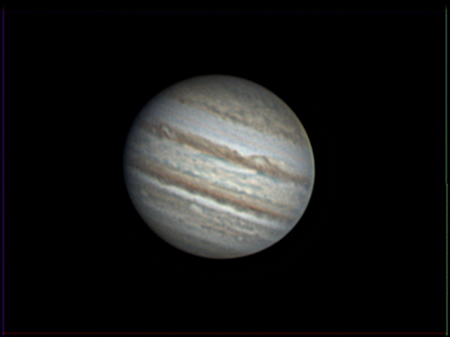

Aujourd'hui j'ai pris le temps de traiter tout ça tranquillement, voici ce que donne l'animation des 14 captures (17h41 à 20h06) :
Version moins énervée : :]
Et bien énervée !!! :D
La meilleure du lot, en tout début de session :
Newton 254/1200, Barlow Tv x3 (F/D 15), ASI 662 mc.
Films de 2 minutes, poses de 10 ms à 100 i/s.
FireCapture 2.7, AS3!, AstrosurfaceT7 et Pipp.
Voilà pour la Grosse Gazeuse, finalement je suis bien content de 3 images qui sortent pas trop mal ...
Bon maintenant, faut traiter les ser de Mars ! ;)
Vincent

Bravo Vincent, de jolis détails
On voit bien l evolution de la turbulence sur l'animation.
Mais dit donc elle tournait vachement vite hier soir Jupiter 😀
Manuel.

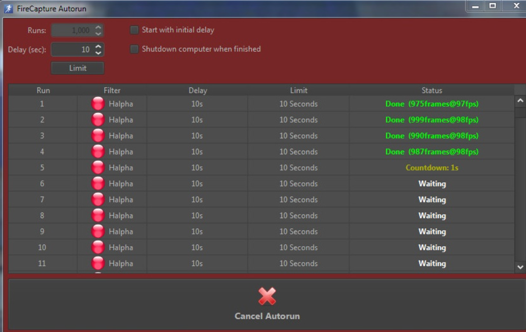

Merci Seb !
Pour les prochaines j'essaierai d'enchainer les films sans délai (ici 8 minutes au moins entre deux films) ;
Avec un SSD externe en Usb3, est-ce que ça fonctionnerait ?
Essai à venir, au prochain créneau météo ... :rolleyes:
  Le 20/12/2022 à 13:58, Blacksky a dit :
Voir davantage
Oui y a pas de raisons que ça plante.
Le tout c'est de ne pas lui demander d'enregistrer avec une expo très rapide genre 1ms et gain important.
Autant mettre 8ms, gain baissé en conséquence, ça te fera du 125 i/s, bien suffisant pour avoir un nombre d'images conséquent par tranche de 90s voir 120s. (soit entre 10000   et 15000 images par film)
Tu peux mettre 60s de trou entre 2 films.
Et avec le séquenceur de Firecapture couplé à l'autocentrage + autoguidage, tu es tranquille pendant 1 à 2H facile, tout s'enregistre en auto :D
film 1    90s    attente 60s
film 2    90s    attente 60s
film 3 etc....
ça donne ça (image tirée du waib)
Ok, ça marche, merci pour tes conseils ! ;)
Le module de séquençage, c'est extra en effet couplé avec l'autoguidage et l'autohistogramme (testé sur cette session).
J'ai un SSD externe de 500 Go, y'a déjà de quoi stocker, plus que sur mon PC.
