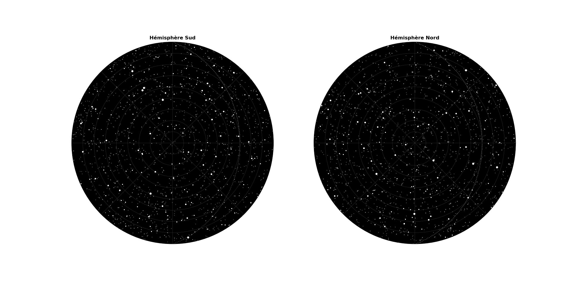

Pour ne pas être que dans la demande, j'ai créé de mon côté un programme en Python de "génération de ciel aléatoire " (toujours dans une optique pédagogique)
Je vous le soumets, n'hésitez pas à me faire part de vos remarques ou critiques. La version double hémisphère austral-boréal est encore en chantier, le tracé de l'écliptique est coton (géométrie sphérique) !

Je viens de terminer la version ciel polaire, comme on voit souvent dans les atlas, les posters, à savoir deux hémisphères côte à côte
Pour l'instant je n'ai pas essayé de les coller l'un à l'autre
Pour Python, je ne suis pas non plus un expert, j'ai beaucoup cherché (et recopié et adapté ici et là) et sans doute mon code est-il nettement perfectible, si un cador se penche dessus il aura sans doute des choses à dire (notamment intégrer des commandes, avec des fonctions) : ça je n'ai pas su le faire...
Pour utiliser (et non créer) ce programme, il ne faut pas se considérer comme quiche , comme vous le dites 😉. Il faut juste le lancer. J'ai bien essayé de l'encapsuler comme 22Ney44 l'a proposé mais :
-- le résultat final est très lourd (on passe du ko à la dizaine de Mo, normal puisque toutes les bibliothèques sont intégrées)
-- et utilisant Linux et n'ayant pas de windows sous la main je n'ai pas pu construire un point .exe
Donc si vous voulez juste l'utiliser comme j'ai expliqué dans le tuto, vous pouvez télécharger IDLE sous Windows : je vous conseille d'aller voir là
et faire ce qui est dit (c'est du fiable, c'est un site pour profs), notamment installer matplotlib qui est indispensable pour les affichages
Après, vous aurez la possibilité de lancer ce que j'ai codé, et aussi, mais là c'est vrai que c'est un peu plus délicat, de modifier le code (ex taille des disques des étoiles)
En lien, le fichier et un exemple de tirage
A bientôt pour de nouveaux voyages stellaires ! Tenez moi au courant pour vos essais, s'il y a eu...
ciel_polaire_hemispheres_NS_fondNOIR.py
