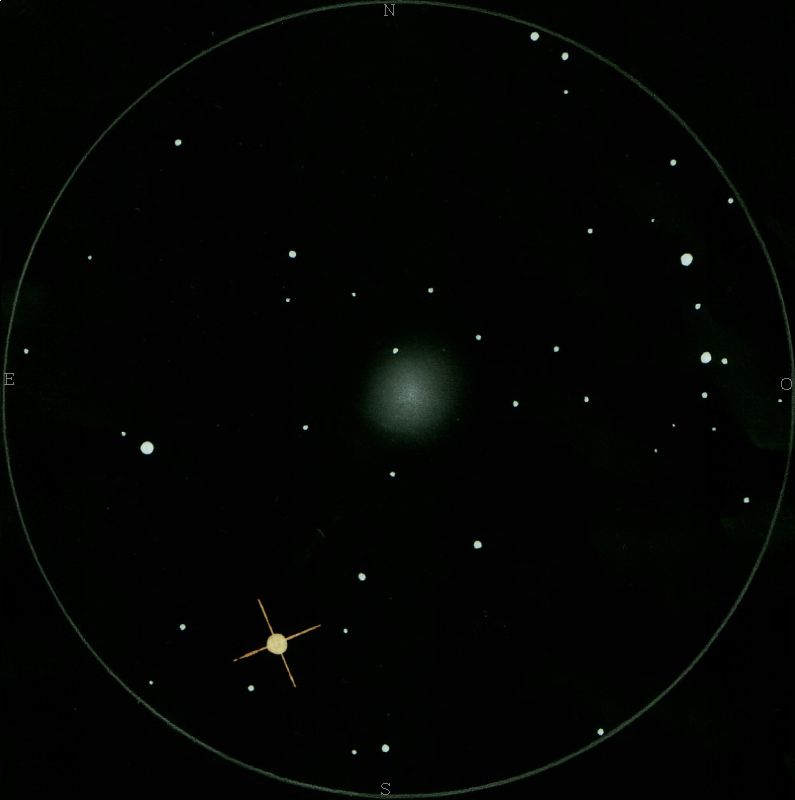

A ce prix je verrais au moin en couleure quand meme, non ?
Impossible, sauf sur les planètes et certaines étoiles très brillantes (et on les voit d'autant mieux que le diamètre est plus grand). En visuel, on ne voit pas les couleurs. Regarde un paysage de nuit : on voit juste des silhouettes en noir et blanc. C'est à ça que ressemble le ciel profond au télescope. Voici un dessin de la galaxie NGC 404 qui montre exactement ce qu'on voit au télescope de 300 mm :
On voit la couleur de l'étoile car elle est très brillante, par contre la galaxie n'est qu'une tache floue.

Vvastro, pour les bras de galaxies au 250, tu peux tout d'abord lire ce sujet http://www.webastro.net/forum/showthread.php?t=19426
Nous avions eu une discussion très intéressante au sujet de la vision de bras de M51 ainsi que du "pont de matière" entre les deux galaxies quila composent.
Sinon, il ne faut pas trop se faire d'illusions : bien rares sont les galaxies qui montrent ne serait-ce que des amorces de bras spiraux au 250. Même au 300 il n'y en a pas des tonnes. Citons toutefois (au 300mm) M51, M101, NGC 3946, peut-être M33...
D'après les témoingnages que j'ai pu lire, on change radicalement de monde à partir de 400mm. A ce diamètre et au-delà, il paraît qu'on quitte le monde des tâches floues pour entrer dans celui des tâches montrant des détails...
Les possesseurs de grands diamètres confirment-ils ?
M33 a la sale réputation d'être capricieuse... Ses bras ne seraient pas visibles, quel que soit le diamètre, sans un vrai bon ciel.
salut j'ai le bon ciel, je la vois meme a l'oeil nu.
Ah quand même! Je n'avais jamais fait le calcul de cette façon, je ne savais pas que l'on gagnait 1 magnitude en montant en montagne.
Je ne sais pas si on gagne 1 magnitude, c'était une valeur pour illustrer le fait qu'en gagnant juste un peu en qualité du ciel, ça équivaut à augmenter le diamètre. Du coup, il ne faut pas dire "tel diamètre permet de voir telle chose" car ça dépend aussi de la qualité du ciel. Quel diamètre pour les bras de M51 ? La vraie réponse risque de ressembler à : 150 mm au Chili, 200 mm en haute montagne, 250 mm en plaine loin de toute ville, 300 mm dans une campagne "standard", 400 mm dans un village éclairé, 500 mm en périphérie d'une petite ville, 1 m en ville, 500 m près de la Tour Eiffel...
Cela dit, je pense qu'1 magnitude, c'est possible.
Moi, j'ai lu quelque part qu'un ciel de top niveau mondial (type Chili) donne une magnitude limite de 7,2.
Ca fait 1,2 de plus que les limites nominatives déclarées à la vente du scope.
Ces valeurs ne doivent pas être prises au pied de la lettre car elles dépendent de la vue de chacun. Il existe des personnes qui voient 1 magnitude de plus que moi (j'en ai rencontré une, et j'ai testé : ce n'est pas de la magie). Ce qui est important, c'est de savoir qu'une variation de quelques dixièmes de magnitude (par exemple lorsqu'un gros anticyclone persiste et piège les poussières) correspond à une variation de pas mal de millimètres. Exemple : entre un 250 mm et un 300 mm on ne gagne que 0,4 magnitude. Eh bien 0,4 magnitude, ça se perd très vite avec un ciel un peu moins bon que d'habitude.
À propos de M33 : ses deux bras principaux sont faciles dans un 250 mm sous un ciel de campagne. Enfin, facile... en vision décalée, hein, car c'est quand même peu contrasté.
