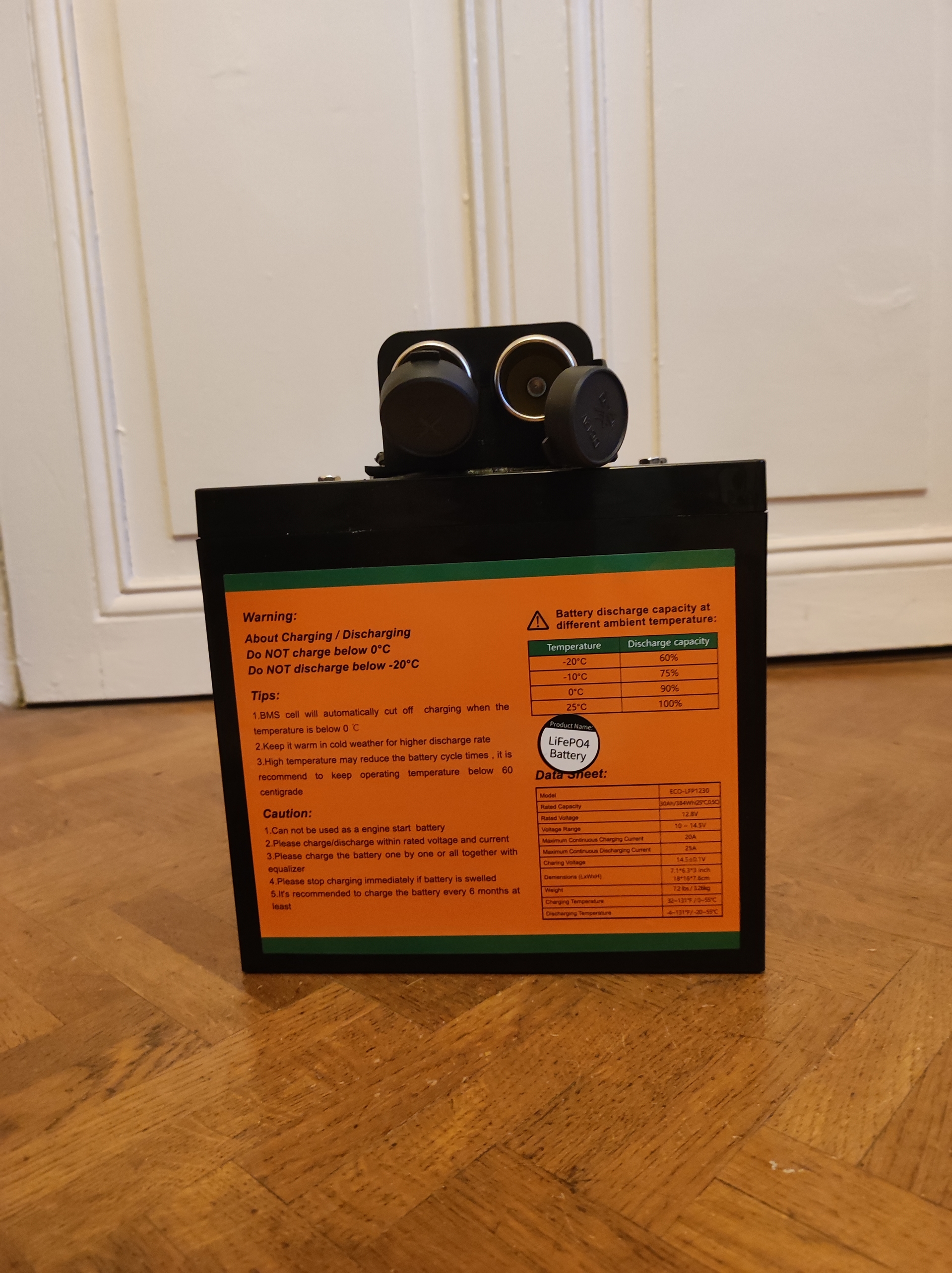

J'ai donc bricolé une alim à partir de batterie lifePO4 de 30 AH en achetant une batterie complète (pas de BMS à souder...) qui m'est revenu à 150€:
les deux prises allume-cigare et les fils de branchements sont revenus à 10 € (il y a un fusible de 10 A sur le circuit)
J'ai simplement collé à la colle silicone d'aquarium!
J'ai testé la capacité réelle après 22Ah tirés la tension est encore de 12.2v. soit 73% de la capacité de la batterie utilisée.

Techniquement j'ai tiré 22Ah de cette batterie 30Ah en la branchant sur une lampe dont je connais la puissance et après avoir mesuré l'intensité soit 73% utilisable au minimum. A la fin de de l'expérience j'avais encore 12.2v de tension lampe en fonctionnement. je pense que je pouvais encore tirer plus...

J'avais trouvé la mienne - de même marque - à 50Ah en solde, chez Manomano. Pas déçu pour le moment.  Faut juste que les prises batteries  femelle soient de bonne qualité sinon il peut y  avoir des déconnexion inopinée

Je tourne à l'asiair, un PC nécéssitant une transformation de la tension d'alimentation de 12v à 19-21v selon les modèles de portables avec des puissances de l'ordre de 30 à 50w réels j'ai abandonné. L'asiair c'est 10w :).
J'ai déja imagé l'été avec ce setup + résistance chauffante de 8w, ASI 2600 refroidie à -10°. J'alimente ma monture sur une autre batterie de 30 AH avec le même montage, le reste avec ma deuxième batterie. je tiens toute la nuit.
