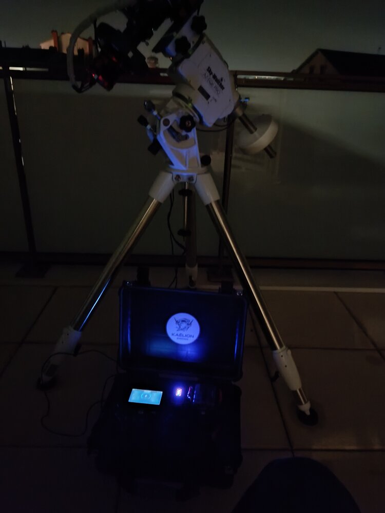

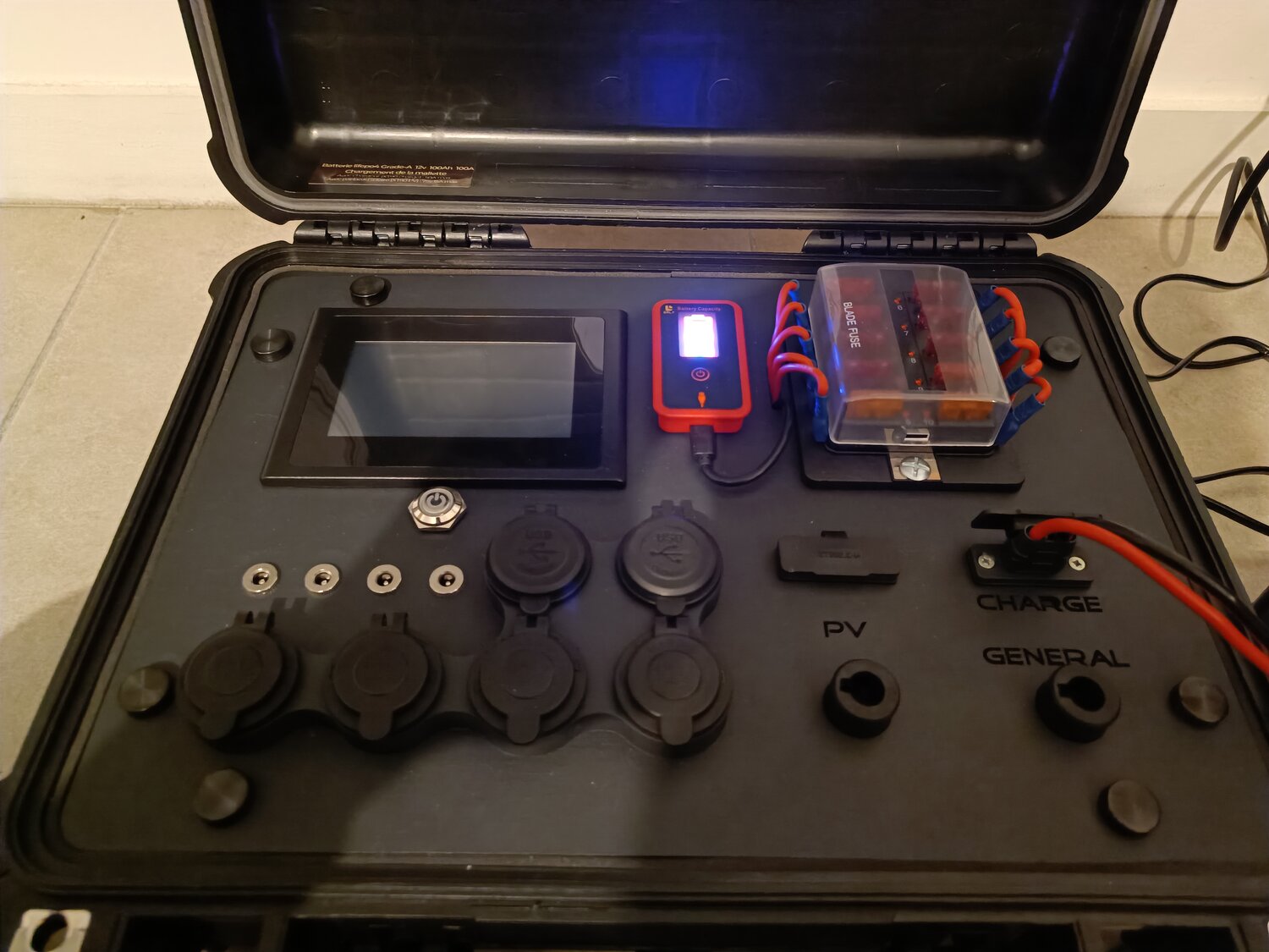

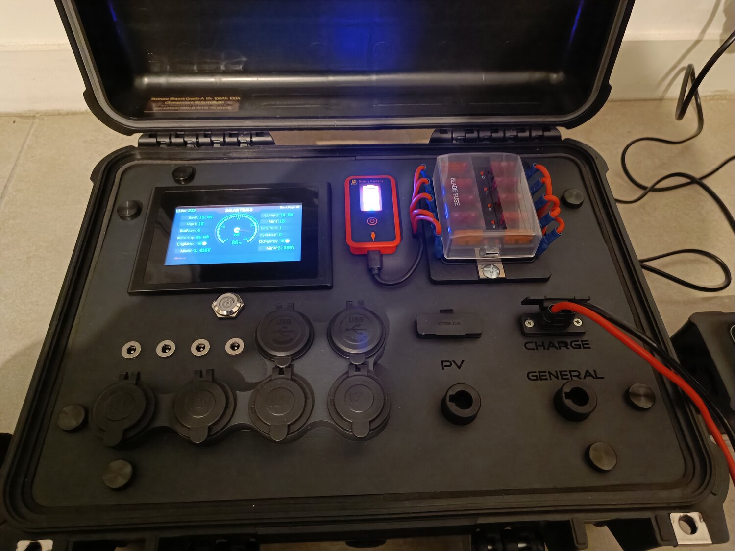

J'ai récupéré ma nouvelle batterie hier soir. Il s'agit d'une batterie LifePo4 de 100 A faite sur mesure avec différentes options et fabriquée en France.
Cellule de Catégorie A.
                        - Rechargement solaire et secteur (220v).
                        - 4 prises DC 5521 (fusible 10 A indépendant)
                        - 4 prises USB (fusible 10 A indépendant)
                        - 4 prise allume-cigare 12v (1 fusible pour 2 ports USB X2)
Je passe donc d'une batterie LifePo4 30 Ah commercial à ce petit bijoux de technologie.

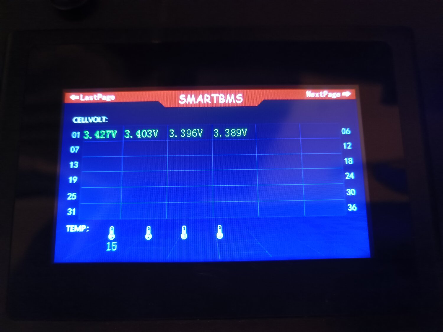

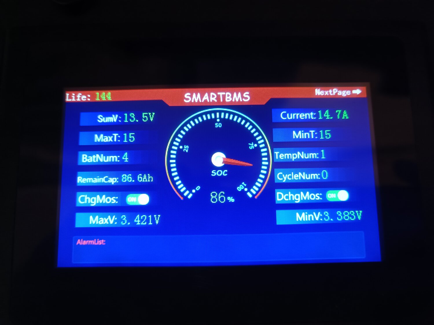

Elle dispose d'un écran LCD qui me permet de consulter en temps réel la consommation ou la recharge, consulter l'état de chaque cellule, et aussi une page de paramètres mais c'est pas touche à ça.
Lors de la recharge par panneaux photovoltaïques, je dispose d'une application sur mon téléphone afin d'avoir les statistiques du module MPPT, mais l'écran du BMS me fournit aussi la puissance de recharge.
Avant que certains d'entre vous crie au scandale comme quoi l'écran c'est mal, sachez que celui ci peut être éteint par pression sur un bouton. De plus, tout la connectique est situé à l'intérieur de la mallette afin que tout soit protégé lors des divers transports avenir.
Je vous poste quelques photographies.

Superbe produit, les finitions ont l'air top.
Le détail qui me choque un peu c'est la boite a fusible avec les filasses apparentes et besoin d'un tourne vis pour ouvrir. C'est tellement plus simple d'avoir des disjoncteurs réarmables ou au pire des vieux fusibles domestique à cartouche (bien moins cher que des disjoncteur a courant continu).
  Le 26/12/2022 à 17:50, charpy a dit :
Voir davantage
Bonjour, il n'y a pas besoin de tournevis pour accéder au fusibles, le capot plastique se détache grâce à un bouton poussoir.
Les fils apparents, oui c'est le seul point négatif, mais c'est due à une contrainte technique, mais effectivement ce aurait été mieux.
