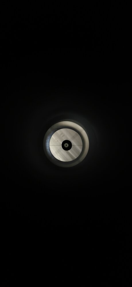

La je distingue tout de suite que mon secondaire est un chouille trop bas, pas beaucoup mais suffisant pour me perturber. Je dévisse légèrement les 3 vis du porte secondaire, pour visser celle du milieu, la vis du milieu est tirante, elle tire votre miroir vers le haut (vers vous) quand vous vissez en etant devant le téléscope. Donc en le vissant vous faite monter votre secondaire, attention à ce que ce dernier ne pivote pas et qu'il est toujours une forme ronde dans le PO.

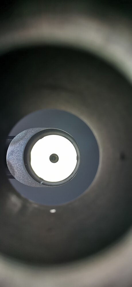

Une fois cela fait, vous pouvez régler l'inclinaison de votre secondaire pour bien mettre le reflet du primaire au centre et la croix de votre cheshire au centre également, (il faut donc enlever le papier) d'ailleurs n'ayez pas peur en touchant la vis centrale on dérègle doivent complètement le secondaire. Attention à ce moment ce n'est pas grave si le donuts n'entoure pas le point dans le reflet, on voit ça après. Néanmoins le donuts du primaire doit être au centre. En gros et je prends vraiment des raccourci vous devez voir dans le secondaire le primaire centré, idealement en voyant les 3 attaches du primaire bien "équilibrées" (on les voit bien sur ma première photo ou néanmoins je suis sans cheshire, c'était pour donner une idée.
Une fois que c'est bon vous vous assurez que les vis sont serrées, sans forcer et en vérifiant de pas dérégler.
Petit point d'attention, les 3 vis sont poussantes, vous les voyez généralement d'ailleurs pousser sur le secondaire pour l'orienter, c'est tout bête, mais souvent comprendre comment ça marche ça aide à comprendre comment faire...
Vient ensuite le réglage du primaire avec cheshire ou laser (pour les étapes d'avant c'est cheshire) la c'est le plus simple. Les 3 vis blanches servent à débloquer le réglages, les 3 vis noire servent à régler l'orientation du miroir primaire, ce qui fait donc bouger le reflet du secondaire et donc de votre cheshire, c'est LA qu'on doit aligner le point et le donuts. Une fois cela fait vous vous assurez que tout est bien aligné.

3 petites astuces, au tout début n'hésitez pas à regarder dans le PO sans cheshire ni laser dedans afin de bien voir le secondaire c'est une vision basique mais souvent parlante si quelque chose va pas.
Idem mettez vous devant votre téléscope et regardez si le secondaire parrait bien en face du primaire, franchement sur les téléscopes neufs je pense que ca doit être rare quand ce n'est pas centré, ce qui veut dire que l'araignée (les 4 tiges qui tiennent le secondaire) ne sont pas égales. Mais bon autant regarder car si c'est pas bon ça sert à rien de commencer la collimation.

Dernier conseil avec un cheshire mettez le le plus loin du secondaire, sortez au max le PO et n'enfoncez pas à fond le cheshire dans le PO, si vous voyez l'intégralité du secondaire vous serrez grandement aidés (autant que la feuille) plutot qu'être collé au secondaire et du coup mal interpréter ce que l'on voit.
