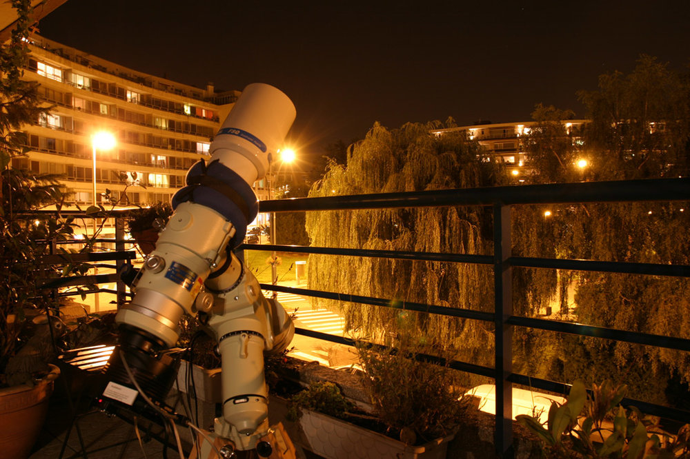

Pour info, voici de où il prend ses photos...
WAOUH il habite sur quelle planète ce Sébastien ?:b:
T'as vu, y'a un wookie caché dans l'arbre, comment ça fout trop les j'tons ça...:confused:
