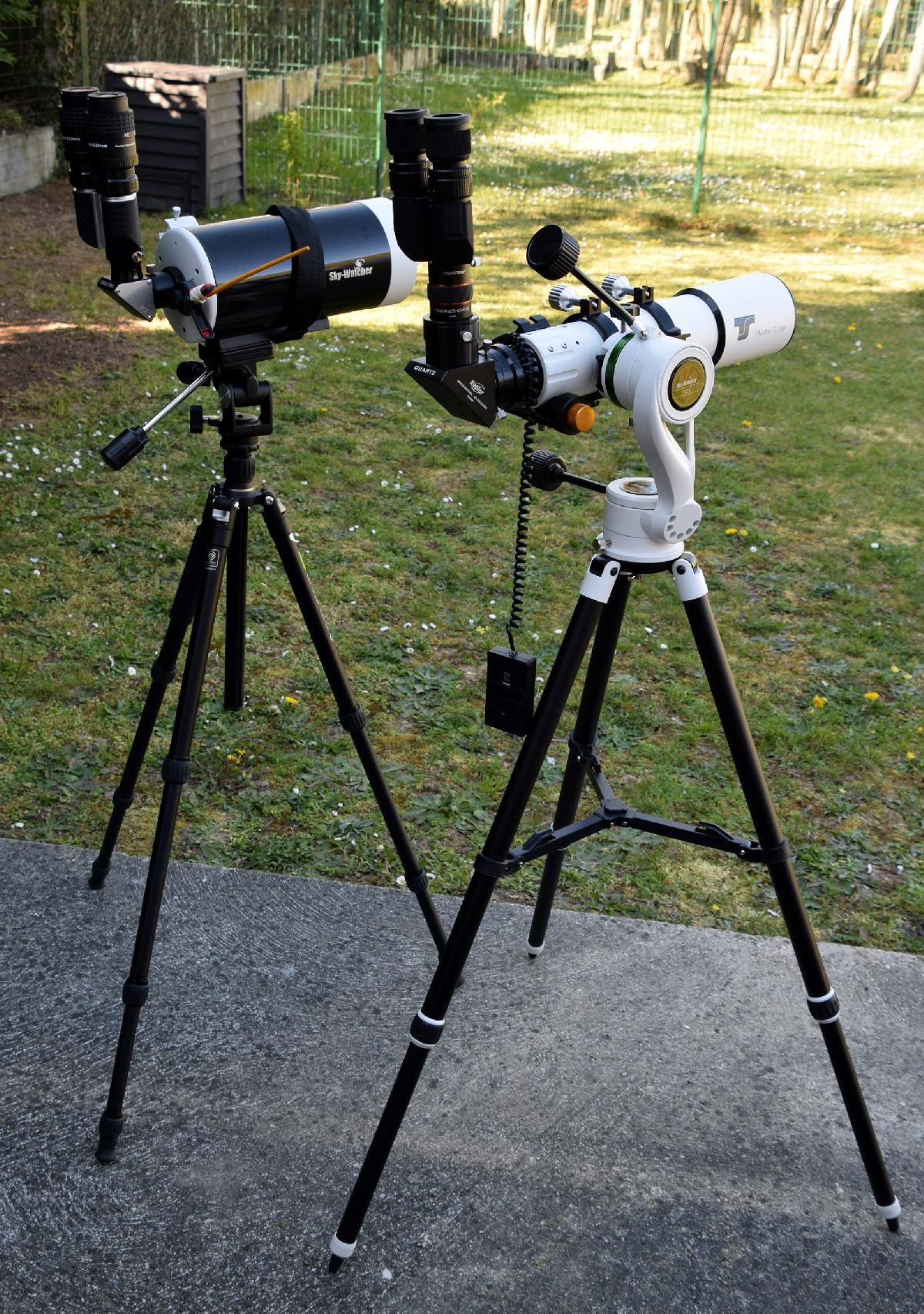

Le mak 127 à 400 euroshttps://www.pierro-astro.com:7081/materiel-astronomique/telescopes/maksutov-cassegrain/maksutov-127-1500_detail
La bino à 221 euroshttps://www.pierro-astro.com:7081/materiel-astronomique/marques/skywatcher/accessoires-optiques-sw/tetes-binoculaires-sw/tete-binoculaire-coulant-31-75mm_detail
Une Barlow à 134 euroshttps://www.pierro-astro.com:7081/materiel-astronomique/accessoires-optiques/barlow/lentille-de-barlow-celestron-apo-3x-x-cel-2608_detail
(agrandissements : 1500/25 = 60 x sans la barlow  -  (1500/25) x 3.5* = 210 x avec la barlow x2      *3.5 et pas 2 à cause du tirage optique induit par la bino entre la barlow et les oculaires)
Une monture :  et bien il te reste 245 euros . . . (attention : la monture a son importance !) PI : https://www.pierro-astro.com:7081/materiel-astronomique/montures

L'effet 3d avec une jumelle géante est en effet bien sympa sur la lune par exemple ou sur du terrestre de jour, mais bon, c'est plus cher :(
En bref, ceci pour  environ 1000 euros de budget est une bonne solution je trouve (attention,  le chercheur coudé est en plus. Je crois que le mak est vendu avec un chercheur de type point rouge en plastique ! )  par contre, chez Pierro, il vend le mak avec une monture. Ca ma l'air avantageux  financièrement :
La Monture est une az5 à 312 euros : https://www.pierro-astro.com:7081/materiel-astronomique/montures/montures-alt-azimutales/monture-sky-watcher-az5_detail
Je la trouve nickel chrome mais tu peux prendre celle que tu veux. Ton choix à réfléchir sera, soit une monture azimutal ou soit une équatoriale. Dans ton cas, moi, je prendrais une azimutal. Pas besoins de rotation de champ si tu ne prévois pas d'astrophotographie. Bon, j'avoue que je ne suis pas un spécialiste des montures. Les amis de WA te renseigneront certainement mieux que moi.
Le mak  à gauche de la photo sur un bon trépied photo. Note l'astuce de la pince avec un morceau de pinceau sur la mollette de map du mak qui te permettra d'être plus précis et de moins générer de tremblement ;)

Merci pour tes réponses. Toi qui a des jumelles de 100mm et un mak 127 avec bino, il y a une grosse différence en terme de lumière et de détails sur les planètes (à grossissement modéré et fort) notamment et sur les objets du CP ? Y a t'il une différence de qualité d'image aussi ? Et par rapport à ta petite lunette (de 80mm ?) avec la bino à droite sur la photo, elle se situe ou par rapport au mak avec bino et par rapport à tes jumelles de 100mm ?
Voir davantage
De rien :)
Je ne te repondrais pas sur tes questions au sujet des qualités d'image ou de différences entre tel et tel instrument car chacun apprécie les images differemment. Par exemple te dire que les observations (on est bien d'accord que l'on parle que d'observations visuelles, nest ce pas?) de la lune seront ceci cela sur tel intrument ou tel intrument risque de t'induire en erreur ! Je vais juste te dire ce que j'observe sur chaque instrument qui ont chacun une utilisation specifique connu de tous mais la aussi, les avis peuvent diverger.
Mak 127 : principalement lune et soleil avec filtre!!! Secondairement jupiter et saturne.
Jumelles géante : avec oculaires APM 24mm ou 30 mm, le ciel profond 🤩. Avec oculaire zoom Baader couplé a des barlow 2,25x de la meme marque, principalement la lune a 120x 🤩 ainsi que jupiter et saturne a x120 aussi.
La lunette de 80 mm apo doublet est prévue pour etre couplée a un daystar ou autre système pour observer le soleil en halpha. Sinon, au vu du petit diametre, c'est a mon avis plus un instrument d'astrophotographie. Pour l'intant je l'utilise,très  très  peu.
l'instrument que j'utilise le plus parmi ces 3 instruments sont les jumelles geantes et parmi ma "collection" d'instruments optiques, celui que j'utilise le plus souvent sont des jumelles droites APM 16x70 ED qui me font faire une ballade dans le cp a me taper le cul par terre !
Trouve toi un club ou un vendeur chez lequel tu pourras te faire une idée par toi meme.
Mon conseil du mak a ete motivé par ton budjet de 1000 euros et tu fais bien de t'imposer un budjet car dans la pratique de l'astro, tu te retrouve vite avec des milliers d'euros de matériel.

Ah tiens ça donne quoi des bino compensé sur un mak ? Tu as quoi comme monture au fait ? Pas trop galère le suivi à fort grossissement ?
Voir davantage
Monture Celestron Nexstar 8. C'est prévu à l'origine pour C8 (beaucoup plus lourd) donc avec le Mak 127 + bino + oculaires ça ne bronche pas et pas de galère à fort grossissement. En plus c'est une azimutale tu la poses et tu observes. Y a pas plus rapide à mettre en œuvre. La bino compensée est top sur le Mak, comme sur le 14xxi...
