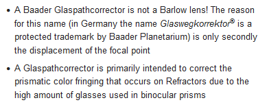

Un Baader Glaspathcorrector n'est pas une lentille de Barlow ! La raison de ce nom (en Allemagne, le nom Glaswegkorrektor® est une marque protégée par Baader Planetarium) n'est que deuxièmement le déplacement du point focal.
Un Glaspathcorrector est principalement destiné à corriger les franges de couleur prismatiques qui se produisent sur les réfracteurs en raison de la grande quantité de verres utilisés dans les prismes binoculaires.

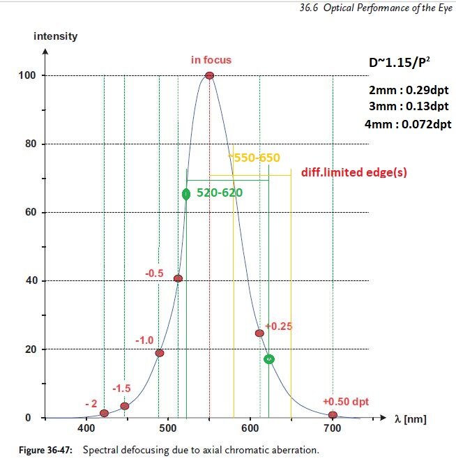

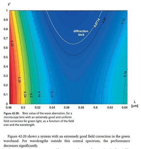

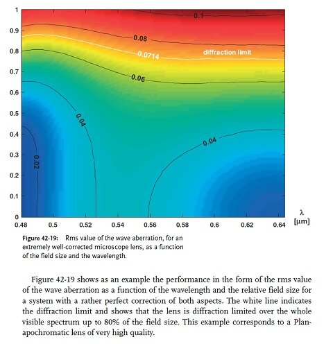

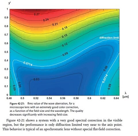

Rappel sur l'oeil
L’œil en soit est perfectionné mais mauvais en éclairement en lumière terrestre (l'entrée est entre 2 à 2.5mm de pupille).
optical-performance.png.e27634a1b0a506f6a4d98e846c1ee252.png   eye-color-defocus-diff-limited.jpg.e7b869085e738f965a409559ba3d7d4f.jpg
Dans les conditions de la vie courante, on est loin (conditions a et b) de la résolution optimale et ça empire avec la diminution de l'éclairage car la pupille se dilate.
Curieusement, c'est l'effet inverse de l'augmentation de diamètre instrumentale qui se produit car l’œil n'est pas achromatique et la perturbation des couleurs défocusées vient faire baisser le contraste et de facto la résolution.
Les travaux de Fabry et Arnulf ont indiqué qu'avec l'aide des instruments, on peut optimiser le fonctionnement séparateur de la rétine en éclairant l’œil avec un pinceau de 0.5 à 0.7mm de diamètre et, surtout, si la quantité de lumière est suffisante. C'est en monoculaire.
En binoculaire en condition d'éclairage correcte, on peut exploiter la particularité de la résolution de la distance qui est un mécanisme extraordinaire du cerveau.
L'utilisation de la binoculaire sert à optimiser cette limite grâce à la particularité de la vision stéréoscopique.
Cette particularité a été profondément analysée par le domaine de la microscopie.
Les enjeux en diagnostic vital (médecine) ne sont pas opposables à ceux de l'observation astronomique.
A un tel point que dans les conditions particulières d'un objet éclairé et immobile, d'une position confortable de l'observateur et qui va examiner avec un temps bien moins critique ; une optique insuffisante sera rejetée.
Les concepteurs font le nécessaire pour les appareils critiques pour optimiser les optiques jusqu'au performances nécessaires à atteindre la limite de la diffraction.
La codification des performances des chaînes optiques est bien connues. En particulier, depuis les années 1980, les japonais (Olympus/Nikon) ont décidé de l'interopérabilité des accessoires en microscopie sur pression de l'organisme de normalisation. ( on reprochait à Zeiss, Leitz & autres de vendre des solutions fermées )
Voici, en exclusivité, une analyse critique des niveaux de performance des chaînes optiques en microscopique.
Il va de soit que l'oculaire qui n'en est qu'un élément doit faire mieux.
Quand on sait que l'oculaire d'astronomie est conçu pour un piqué de 5' d'arc en bord de champ, ça permet de comprendre pourquoi un Scidmore/Bertele WA 17mm 56° est nettement plus piqué sur son champ qu'un panoptic 68°.
3 niveaux de qualité de système optique de microscopie.
Optique de faible grossissement type loupe binoculaire en minéralogie
Assistance de l’œil pour la reconnaissance des formes. Colorimétrie standard.
Système d'analyse pour utilisation occasionnelle : action de centrage à 40% du champ nécessaire.
Typique des instruments de contrôle d'objets pour lesquels la couleur est un facteur principal.
Système de haute qualité, large correction couleur, avec un meilleur champ confortable de 70%
Pour utilisation continue en analyse de l'inconnu. Diagnostic biologique.
On notera que la bande couleur est catégorisée F'C' 480-644
3' d'arc en astronomie c'est similaire au seuil 0.21 (orange). Il va de soit que l'oculaire pris individuellement fait mieux.

Tu as bien raison de souhaiter pousser un peu plus car la bino est la reine de l'observation planétaire et lunaire. Tu as quoi actuellement comme paire d'oculaires disponibles pour ta bino ?
Il y a 7 heures, Léoo a dit :
Que puis-je installer pour augmenter le grandissement ? faut-il privilégier une barlow  ?
Il n'y a rien à privilégier, c'est très personnel, car pour pousser davantage sans utiliser une focale d'oculaire trop courte, tu as plusieurs alternatives avec chacune de possibles avantages (fiabilité, solidité, maintien d'une distance optimale inter-miroir, accessibilité au glasspath, tirage court etc) ou inconvénients (budget des accessoires, longueur du montage, poids, équilibrage, zenith inaccessible etc). Le tout, selon tes propres besoins ou contraintes :
- diverger en amont du renvoi coudé, ou entre le renvoi et la bino, par une barlow ou une télécentrique.
- diverger en amont de la bino par un glasspath (monté avant ton renvoi dans ton nez t2, ou monté en sortie de ton renvoi dans le filetage prévu, ou monté directement dans la bino mais sous certaines conditions). Il y a deux versions pour les 1.25 et 1.7, et une seule pour le 2.6.
- diverger en utilisant les deux en montage combiné (une telecentrique + un glasspath)
Est-il possible d'installer dessus un correcteur Glasspath
oui, cf ce qui est en gras et souligné ci-dessus
