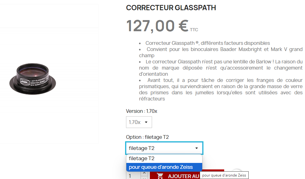

Ok pour le QC. Donc je pars sur ce montage. J'aurais bien aimé pouvoir fixer le GP x2.6 dans l'autre sens, je ne comprends pas pourquoi baader n'a pas rendu ça possible comme sur le x1.25 et x1.7... Le problème c'est que du coup, même avec des oculaires de 10mm, je ne serai qu'à 128x avec le GP de x1.7 alors qu'avec celui de x2.6 j'avoisinais les x200... Ca m'embête un peu car je vais être bridé niveau grossissement.
Quand tu dis version z c'est "pour queue d'aronde zeiss", donc ce n'est pas en T2 on est d'accord ?

Le z, c'est le même glasspath que le normal mais le bloc lentille est inversé de base. Fait pour être vissé sous la bino dans la bague zeiss, et pas dans le renvoi. Perso, j'ai la normale et je l'ai switché.
Et rien n'est en T2 ! C'est du M34.

  Le 04/01/2024 à 08:38, olivufu a dit :
Voir davantage
Ben sur le site baader tu peux choisir deux type de GP pour le x1.7 : filetage T2 ou pour queue d'aronde zeiss. Donc il faut bien que je choisisse pour queue d'aronde zeiss pour le montage dont on parle, et fixer le GP sous la bino dans la bague ?

  Le 04/01/2024 à 16:12, Astro-N5 a dit :
Voir davantage
je ne sais pas pourquoi ils parlent de T2. Il n'y a aucun filet M42 sur les glasspath, que du M34.
Comme je te l'ai dis, la version normale peut se monter sur les accessoires T2 qui ont un filet M34 interne (renvoi baader t2 côté PO, certains éléments baader T2 comme des nez ou des bagues, le nez de PA etc). On peut aussi le glisser et le centrer avant serrage comme sur le nez 2" T2 baader. Il a donc toujours le même sens.
Tu peux cependant inverser le bloc lentille pour le retourner et le visser sur le M34 de la bague zeiss sous la bino (ou prendre une version Z directement si tu comptes l'utiliser ainsi). Le 2.6, lui, ne peut s'utiliser que dans un seul et unique sens.
*infos sous réserve que rien n'est changé chez baader concernant leurs glasspath. Mais à regarder sur leur site, rien n'a changé
