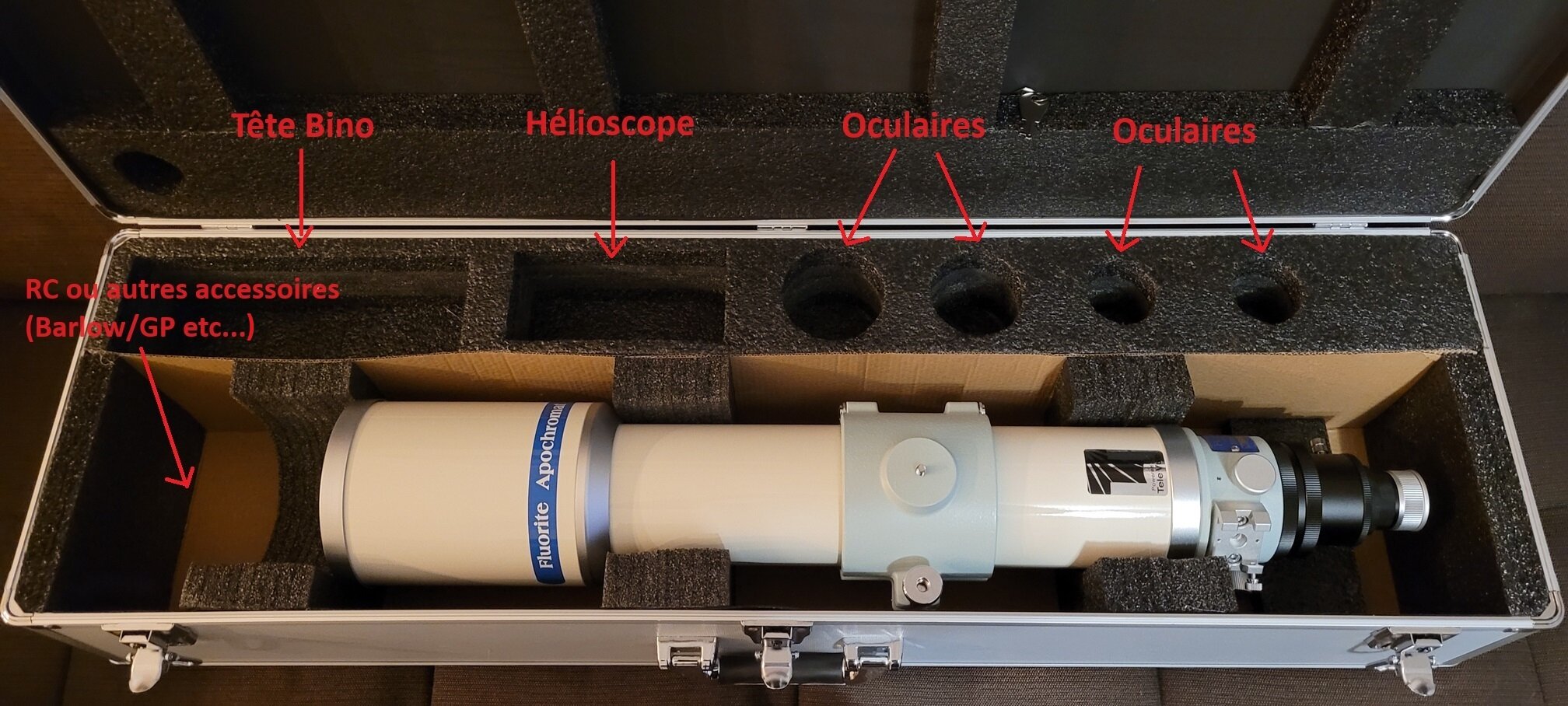

J'ai reçu la mallette Skywatcher cette après-midi. J'ai pris la mallette de la 100ED, qui convient largement pour la FC100 :)
Elle est parfaitement calée dedans, et ne bouge pas du tout. Le pare-buée et la base du chercheur viennent bien caler la lunette en étant contre les mousses rigides en U, c'est top :) Normalement je pourrai laisser le renvoi coudé dessus, il y a la place à priori. La mallette est légère et assez qualitative.
Il y a des compartiments à l'intérieur, bien pratique qui seront destiné à mettre tous les accessoires dont j'aurais besoin: tête bino, hélioscope, oculaires, chercheur point rouge etc...
La tête bino arrive demain. Semaine prochaine normalement le reste des accessoires (prisme, baïonnette zeiss, GP etc..., et peut être la monture).
Il n'y aura plus qu'a attendre le beau temps :wub:
