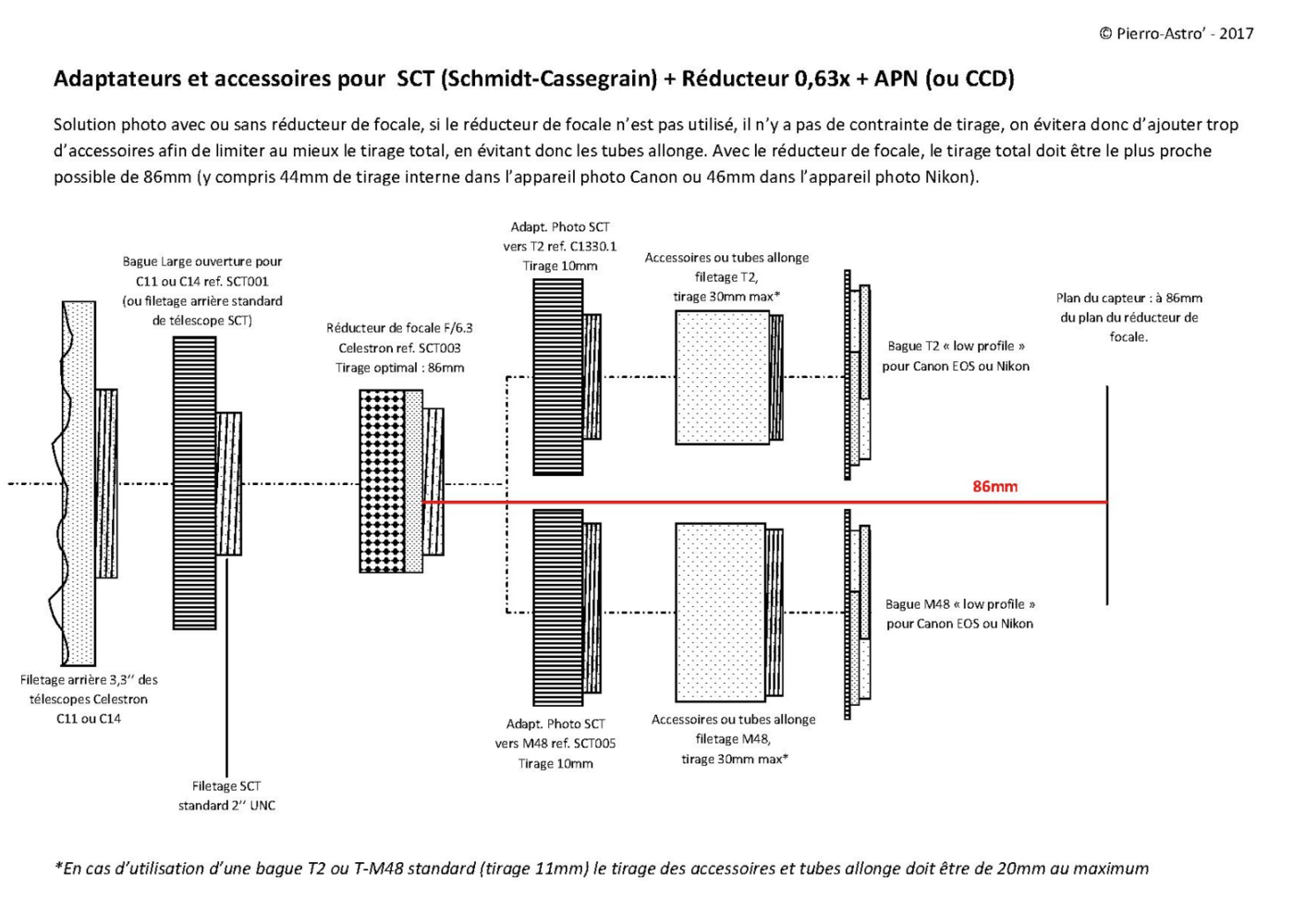

Vu sur la photo, Celestron de référence 94175. Le montage indiqué par PA : https://www.pierro-astro.com/materiel-astronomique/accessoires-optiques/correcteurs-reducteurs/réducteur-de-focale-0,63x-pour-schmidt-cassegrain-c1191-célestron_detail
Pour le BF, je n'ai pas encore trouvé la valeur indiscutable, elle varierait entre 85 mm et 105 mm. Pour avoir eu ce réducteur sur un C9XLT, la différence entre 85 et 105 mm ne m'avait pas parue flagrante..  Ces deux valeurs apparaissent également sur le site de PA

J'ai bien un reducteur celestron 94175 et avec 40mm entre la lentille sortie reducteur et capteur camera et j'obtiens des etoiles bien rondes sur les bords, je suis loin des 85mm, je ne comprend pas une telle différence.
