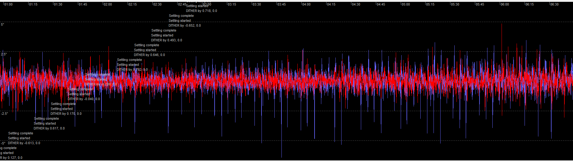

Je rencontre un soucis lors du guidage avec PHD2, malgré un réglage au poil de l'équilibrage du C9.25, une mise en station avec le Ipolar, j'ai des pointes régulières sur mon guidage en AD :
avec ces pointes, j'ai donc des étoiles ovales... pas cool pour une monture de ce prix.
j'ai tout essayé, le serrage de la VSF, le jeu de celle-ci (lâche, serré, au poil etc) de la même manière que mon réglage sur la CGX-L.
Si quelqu'un peut m'aider, c'est avec plaisir, je met les derniers logs en pièce jointe, étant donnée que la météo ne nous laisse pas tranquille depuis 2 mois....
PHD2_GuideLog_2022-11-29_204349.txt

A tout hasard ce ne sont pas des pics dus au dithering ?
Après si tu as des étoiles ovales... Tu les vois ovales vraiment ?
Amicalement, Vincent
Bonjour Vincent
Le dithering se fait hors prise de vue et NINA met le guidage en pause donc pas de lien.
Je comprend pas la question sur la tendance ovales, les étoiles sont ovales à cause de ces piques (voir photo)
Tu autoguide avec une lulu de 360 de focale un téléscope qui a environ 1645 mm de focale (c9.25 équipé de son reducteur.)
L'échantillonnage donné par astrometry.net est de 0.47" et les étoiles moyennes sont ovalisées de 10 pixels environ ce qui fait de pic à pic 5" d'arc soit 2.5 de part et d'autre de la ligne mediane.
J'ai regardé l'orientation de l'ovalisation des étoiles . globalement elle est parallèle au petit côté du champ photographié. Si le défaut est lié à l'ascension droite on devrait avoir une oscillation est-ouest...
Or voici l'orientation du champ:
L'ovalisation est peut être liée à un autre phénomène que l'oscillation en AD!
