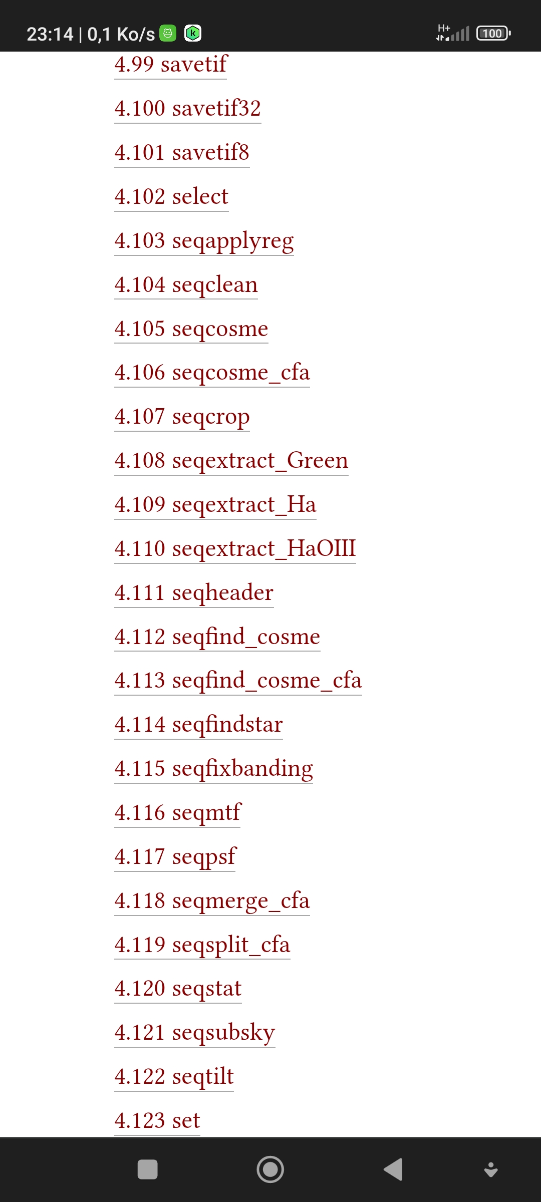

manu69 Posté 30 décembre 2022 Posté 30 décembre 2022 bonsoir je vais prochainement avoir les filtres SHO pour les caméras couleurs https://www.univers-astro.fr/fr/photo/1000-kit-2-filtres-duo-bande-ho-so-6nm-2-pour-sho-camera-couleur-askar.html sauf que je ne sais pas comment extraire le le SIII et le OIII est-ce que il existe une commande pour faire ceci ??? sinon comment procéder ??? merci cdt
vinvin Posté 30 décembre 2022 Posté 30 décembre 2022 Bonjour, c'est pareil que pour le H-Alpha et le O-III, il existe des scripts, commandes, interface graphique pour ça. Bon amusement
manu69 Posté 30 décembre 2022 Auteur Posté 30 décembre 2022 il y a 50 minutes, vinvin a dit : Bonjour, c'est pareil que pour le H-Alpha et le O-III, il existe des scripts, commandes, interface graphique pour ça. Bon amusement Salut Mais je ne trouve pas les commandes pour le SII et le OIII CDT
vinvin Posté 30 décembre 2022 Posté 30 décembre 2022 il y a 52 minutes, vinvin a dit : c'est pareil que pour le H-Alpha et le O-III je voulais dire : c'est la même fonction, vu que ça fait la même chose, à part qu'à l'époque, c'était seulement pour du H-Alpha et pas S-II, donc ça a été nommé comme ça. 1
lock042 Posté 30 décembre 2022 Posté 30 décembre 2022 Avec ton matos tu ne différenciera pas le Ha du SII. Donc les deux seront confondu. Tu ne feras pas du SHO, mais du HOO en général. 1
