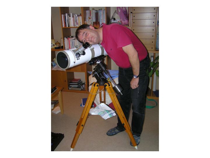

Comment était équipé le OO 150/750 de Gérard Sirven?
Je me souviens qu'il ne s'en servait que pour du visuel (pas de photo) et uniquement avec des oculaires au coulant 31,75. Avec cette focale le 50,8 n'est pas très intéressant car on a assez de champ en 31,75 pour du visuel.
J'ai regardé Saturne dedans et l'image était bien nette, ce qui signifie que le télescope est bien réglable, qu'il était bien réglé (bonne mécanique) et que le miroir est bon.
Depuis il l'a vendu à Gibehem je crois. Ce dernier fait de la photo avec donc il a du mettre un autre PO à profil fin et sûrement en 50,8. Tu devrais contacter Gérard et Gibehem, ils sont présents sur ce forum.
Note que si la photo ne t'intéresse pas alors il y a la possibilité de garder un PO en 31,7 et pourquoi pas un modèle hélicoïdal (l'oculaire tourne pendant la mise au point, ce qui est incompatible avec un cadrage photo mais c'est très précis). Orion et Borg vendent ce genre d'accessoire, je crois que ça s'insère sur un PO 50,8 et que la sortie est en 31,7. Si le PO n'est pas terrible ce n'est pas grave, il suffit juste de le bloquer avec une mise au point grossière et de finaliser en tournant l'oculaire qui est maintenu dans l'accessoire.

Sur cette photo, celui à GG est à crémaillère:
