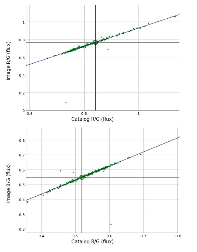

A mon sens SPCC devrait pouvoir s'en sortir. Est ce que sur sur les graphiques de SPCC tes points forment une droite nette avec quelques exceptions ou tes points sont ils très dispersés?
Par exemple moi j'ai ce genre de courbe avec ma caméra couleur. Je soupçonne les quelques points qui ne sont pas du tout sur la droite d'être des étoiles saturées pour lesquelles l'outil ne trouve pas de relation entre les couleurs.

Le 07/01/2023 à 16:28, nico1038 a dit :
oui pas de souci, j'ai ce genre de graphique.
