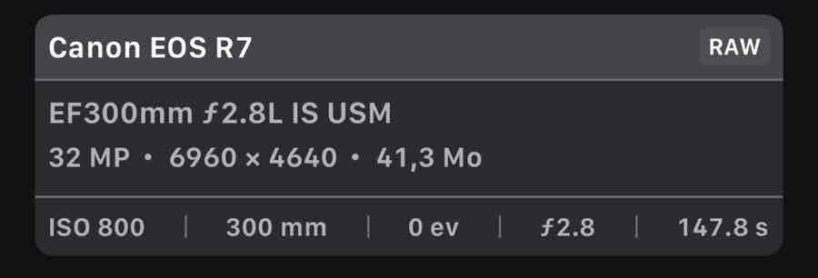

Hello !
en ce qui me concerne je viens d'en faire l'acquisition et je suis agréablement surpris . Pour le premier test j'ai pris mon canon300 L2.8 sur un R7 donc environ 4kg. La pose de 2m30 m'a donné confiance au produit
Je ne peux pas poser plus Longtemps avec l'alignement proposé mais j'ai de fort espoirs que  l'application avec un alignement sur plusieurs objet soit proposé.
la mosaïque ça doit être facile à ce que j'ai pu tester deja de jour et maintenant qu'il y a une mise à jour qui permet de les faire en mode Astro ça doit être top .
Le gros plus de cette solution c'est la mise en station qui dure 1minutes et le poids d'1kg sans besoin de contrepoids. Pour les éclipses solaire ça va être top en voyage et pour le ciel un setup ccd+ objectif avec 2m30 de pose il y a de quoi faire !
