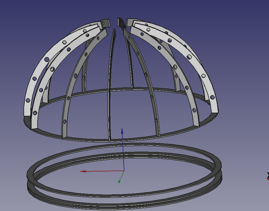

Bonjour, j'aimerais modeliser un dôme capable de contenir un dobson 10" et j'aurais besoin de de quelques renseignements.
Cotations de la position de l'axe sur le tube de1450 paraît-il, du même axe par rapport au sol, de l'oculaire par rapport au bout du tube, et de conseils si vous aviez étudié le sujet Merci
Attention à ne pas prévoir trop juste. Avec une coupole tu peux très bien dans 3 ou 4 ans augmenter ton diamètre de dobson ou prévoir d'installer une table équatoriale, etc... Donc prévois large...
Bon bricolage. Je ne peux pas t'aider sauf à te donner des mesures d'un LB 16 :
hauteur LB16 debout = 189 cm. - hauteur oculaire le LB16 étant debout = 174 cm - hauteur axe de pivotement (centre du cercle aluminium) du LB16 sur rocker pour mouvements verticaux = 80 cm
