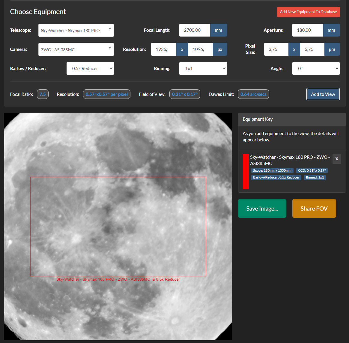

Réducteur de 0.5x et filtre IR en places.
J'ai déjà posé cette question mais, je suis surpris de la largeur de champ par rapport à ce que donne la simulation.
Vous avez une idée ?
