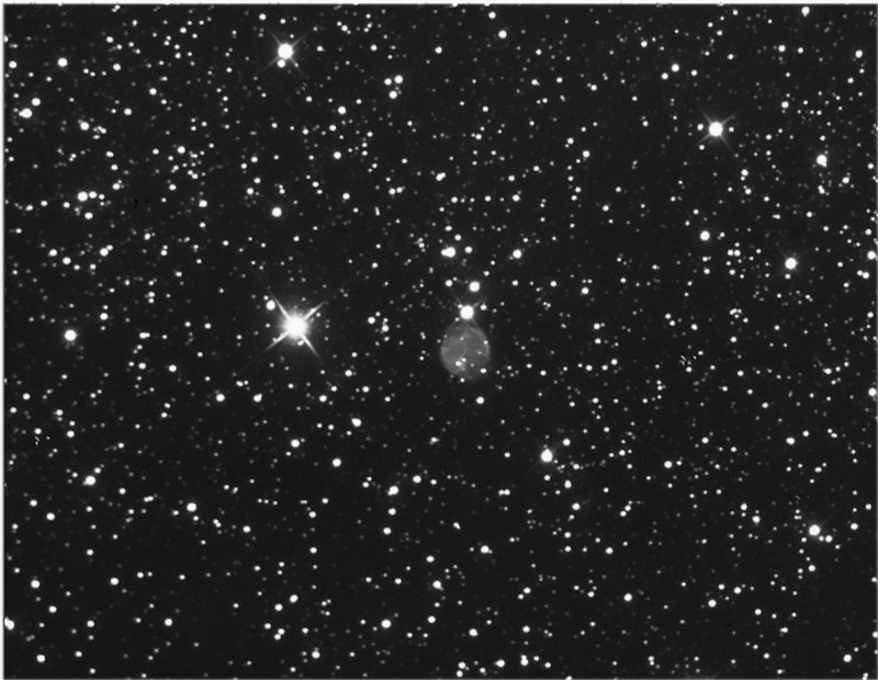

1/ Une "facile", Ngc 7008 dans le Cygne. On dirait une oreille :be:, avec un double lobe pour mieux vous entendre... :

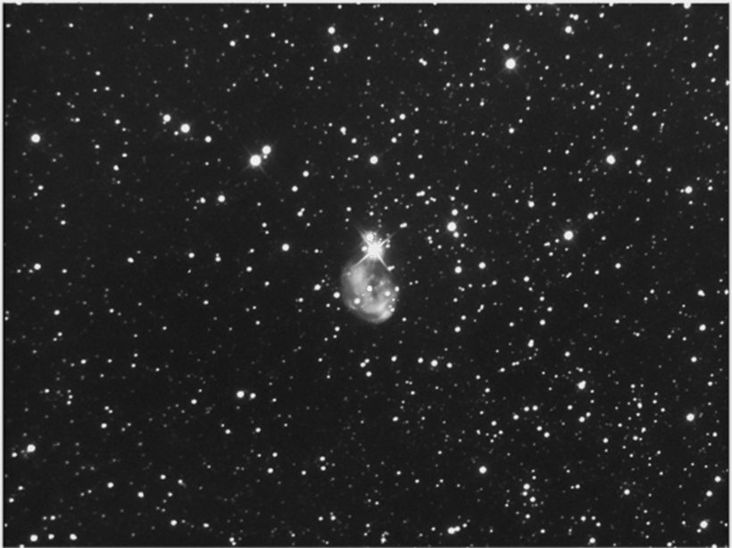

Une seconde, Ngc 7048, plus petite et plus faible. Avec une magnitude de 11 ou 12 et une étoile centrale à 18.5 qu'on arrive à voir quand même :
Et la meilleure pour la fin, Ngc 7094 , elle est dans Pégase à 3° de déclinaison. Faite sous un ciel trés médiocre. Magnitude surfacique trés faible (16 ou 17 je pense) bref c'est trés timide :

1ere en couleur
http://img511.imageshack.us/img511/8082/60667227so8.png
le seconde, ma preferée en version couleur !!!
http://img116.imageshack.us/img116/389/34223428ln8.png
pour la troisieme ca ne vaut pas vraiment le coup d'y mettre la couleur a cause de son signal plutot faible, mais bon je l'ai faite quand mm mais je prefere la version NB
http://img212.imageshack.us/img212/5169/72764914jf7.png
evites de m'en mettre 3 a la fois, ca prends du temps de les faires en couleur, bon ca va pour cette fois ;)
