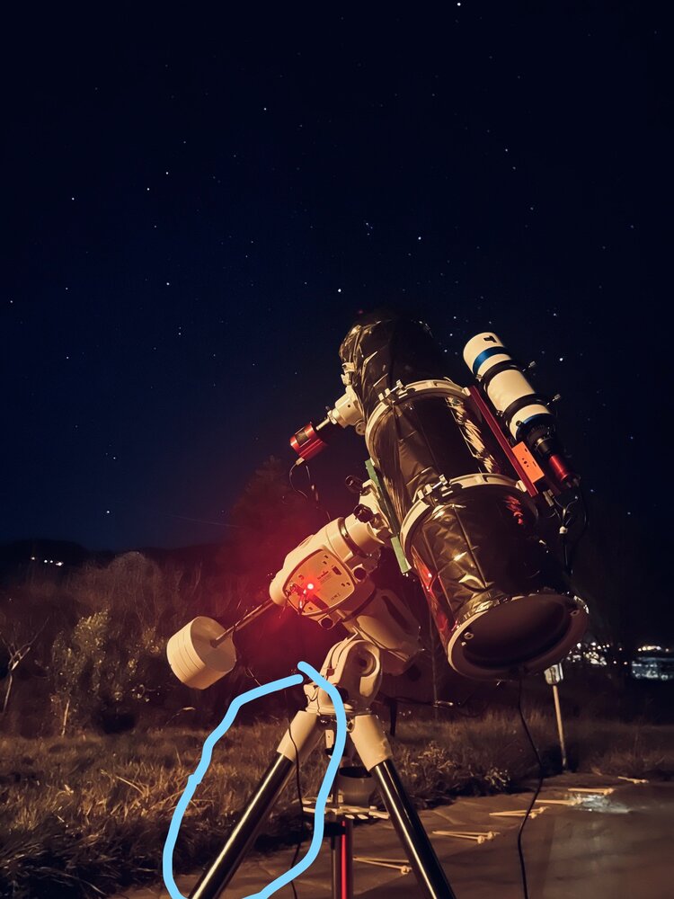

J'ai un petit soucis lors du montage de mon setup (voir image du setup):
Une fois le trépied mis à niveau, je monte la monture et les contrepoids. Dès que je mets le 2nd contrepoids, le frein d'un pied (côté contre poids entouré en bleu) ne tient pas et je perds donc ma mise à niveau, ce que ça ne me faisait pas jusqu'à maintenant.
Je ne trouve pas sur internet une personne à qui ce soucis est déjà intervenu.
Avez-vous une idée de ce qui pourrai causer ça ? Est-il possible de démonter la partie du pied en question pour checker ?

il y a une heure, Makesimu a dit :
Oui ça se démonte. Il faut desserrer les vis de la partie haute du pied en question, ce que tu as entouré en bleu et enlever le tube de son logement (il peut y avoir de la colle).
Puis desserrer le frein afin de permettre au tube "allonge" de coulisser jusqu'à le sortir par le haut. Edit : il faut enlever l'extrémité du pied..
Le freinage se fait par une vis (celle actionnée par le levier noir) qui appuie sur une plaque qui appuie à son tour sur le tube allonge. Il arrive que la plaque se mette de travers ou qu'il y ait une petite déformation du tube allonge si ça a été serré un peu fort avant..
