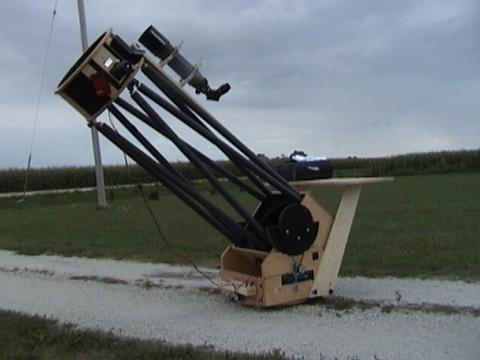

Exactement! Voir ce post, en bas de la première page, la photo du système que j'utilise.
Quant aux voisins, à part ceux qui volent, je ne vois pas comment je pourrais leur mettre un faisceau dans l'oeil? Je suis prudent à l'utilisation néanmoins.
