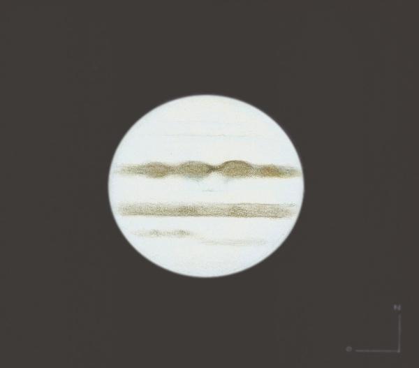

La turbulence est notée faible, ce qui engage à prendre les crayons.
Jupiter à 148 X présente une NEB plus marquée que la SEB, et assez tourmentée. Je note quelques spots plus marqués, plus ou moins grands, débordant un peu de la bande. L'un deux paraît notamment plus clair/gris que les autres, et le suivant est bordé d'une ligne plus sombre lui donnant un aspect de pseudo GTR ! La liaison entre ces deux spots est fine et marquée, sombre.
Je note 2 très faibles et fines bandes tempérées N, et une large au S comme d'habitude. Mais elle semble déviée et plus faible côté E de notre ciel. Difficilement je perçois 2 zones plus marquées dans la partie la plus marquée à O.
La SEB est toujours aussi tracée finement dans sa partie S, le reste étant plus dégradé et diffus vers le N, et quasi uni.
Mais, outre le départ de festons au S de la NEB, pas rares à la FC-100, et une amorce de formation entre les 2 bandes, j'ai la surprise de constater la couleur très légèrement gris tirant sur l'ardoise de cette zone, couleur évidente au T300 en général.

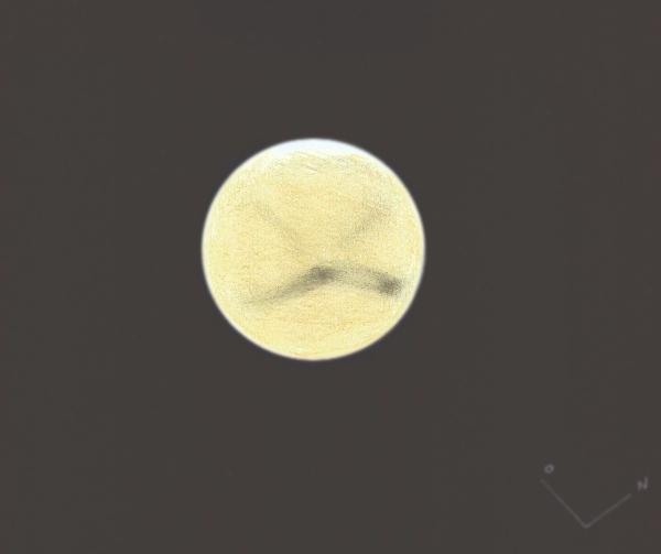

Mars déjà assez haute présente une teinte jaune-orangé légèrement teintée de saumon à 123 et 148 X, mais qui disparaît à 211 X pour rester dans le jaune-orangé.
Tout de suite la fameuse configuration barrant le sud du globe, en forme de moustache, est évidente, avec 2 zones plus marquées. Avec difficulté l'un des côtés semble plus vide au milieu, mettant en évidence les 2 bords parallèles.
Ensuite la pêche aux infos partie N du globe (hormis la fameuse zone blanche) a été d'une difficulté extrême. Il m'a semblé voir puis confirmer à 211 X ces 2 fines traces partant comme en V vers le pôle, mais pas vraiment sûr.

Vers 23h15, en rentrant, je jette un oeil sur Mars qui paraît plus détaillée que tout à l'heure, mais trop fatigué pour la dessiner de nouveau !

Merci pour vos passages ...en tous cas ça m'aura permis de voir que j'aurais pu m'améliorer sur Mars, dans la zone à droite de la moustache. A moins que ce ne soit que Mare Sirenum, auquel cas mon dessin correspondrait mieux ...Manque un petit peu de diamètre pour statuer

bien chopé un moment propice ! c'est toujours aussi pâle, au 200 mm je t'avoue que j'ai guère eu plus de détails, sur Jupiter deux à trois bandes supplémentaires...mais d'une pâleur !...à pleurer.
