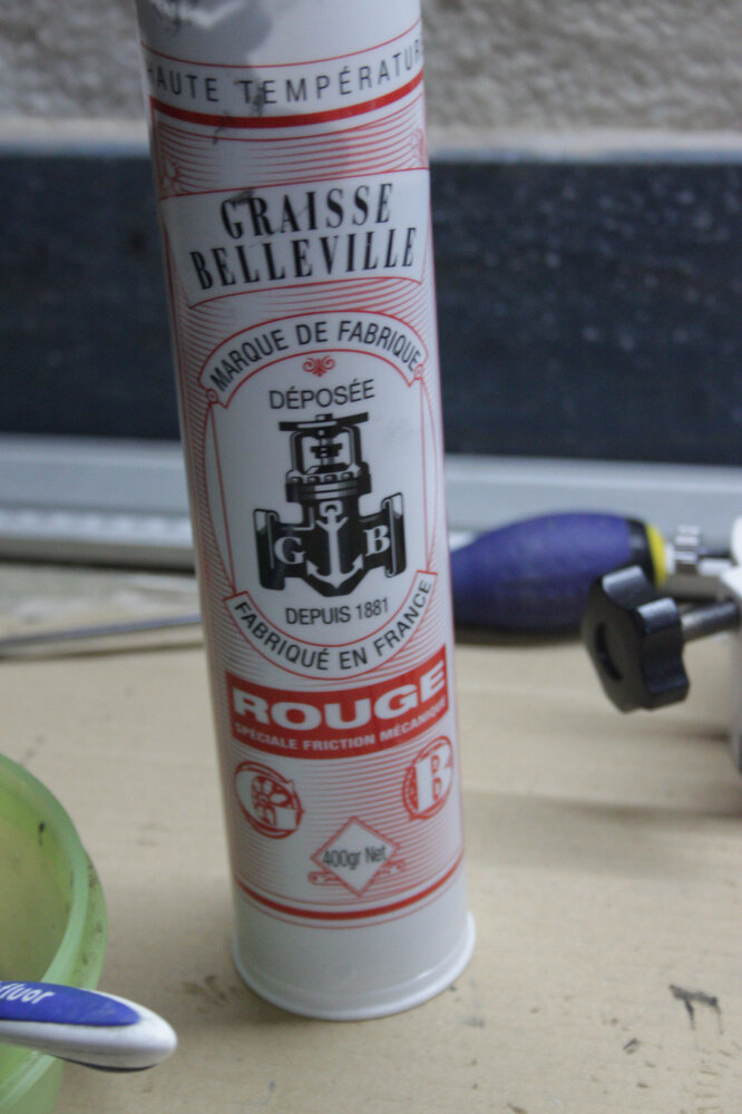

C'est la première fois que j'utilise cette graisse, faite pour les mouvements lents, frictions, vis sans fin, paliers... elle adhère vraiment beaucoup, est assez épaisse (NGLI 2).
J'ai fait des réglages assez fermes, pas de jeu, la graisse ne fait pas de stiction, ça tourne sans résistance, on verra ce que ça donne quand le ciel le voudra...
