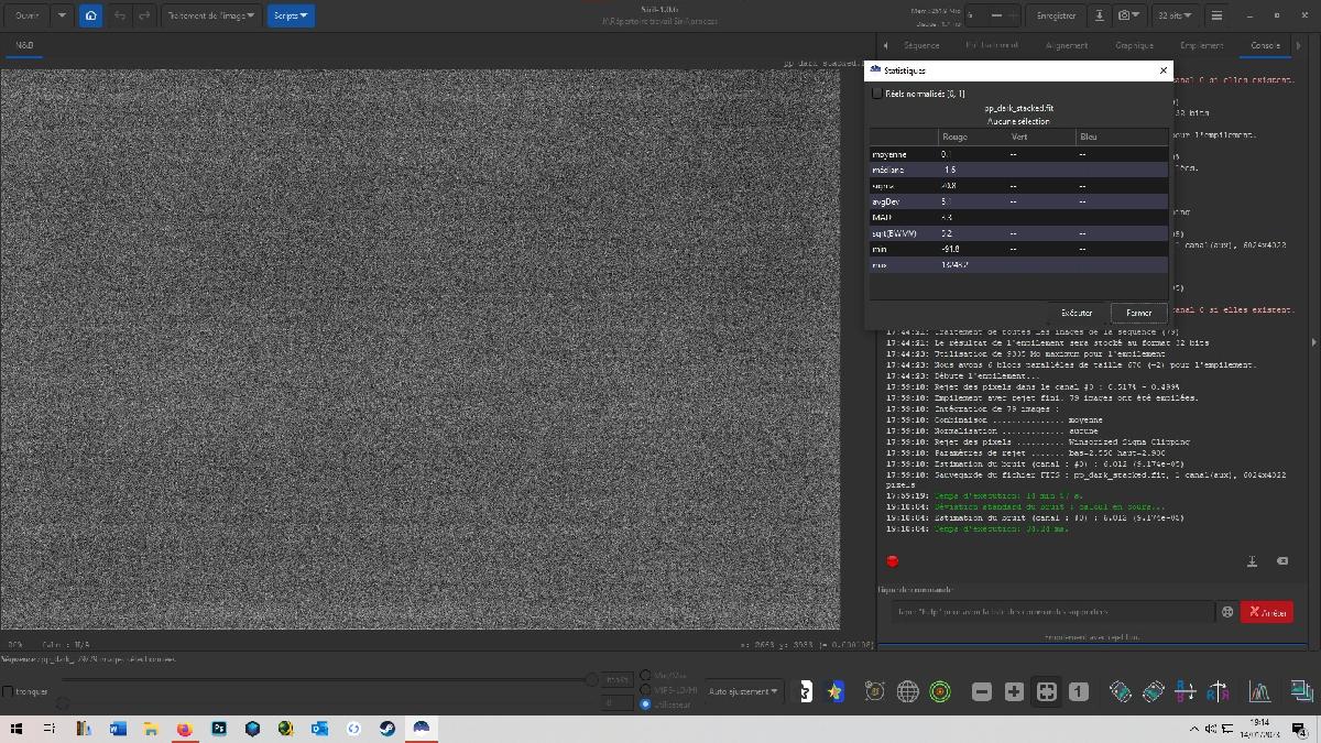

Des interrogations sur le niveau d'homogénéité des darks...
Sur mon Canon 760D j'ai un niveau d'offset de 2048 et des darks 4min 1600iso d'un peu moins.
Pour vérifier un peu la tête de mes darks, j'ai empilé 79 darks "optimisés" (en ayant soustrait un master offset). Du coup je me retrouve avec une image ayant une médiane de -1,7.
Je ne comprends pas bien comment Siril accepte des valeurs négatives alors que les curseurs d'affichage vont de 0 à 65535 ?
Si j'ai bien compris pour utiliser ce master dark "optimisé" (comprendre sans l'offset) je devrais cocher tous les champs de l'onglet pré-traitement :
- offset avec soit un master offset soit juste "=2048",
- dark avec le master dark "optimisé"
- flat avec le master flat
Qu'en pensait ? Est-ce que c'est suffisamment homogène pour s'en passer et rester sur un dark synthétique. J'aimerais des avis, si des personnes ont l'habitude.
Ici c'est seulement 240s avec une T° capteur de 20°C, mais ça me servira de base d'évaluation pour d'éventuels darks plus musclés.
Le bruit estimé est de 6 ADU. Bizarrement en visualisation histogramme c'est plus sombre donc j'ai mis "auto ajustement".
Merci,
Vincent

A la calibration, Siril passe les images en 32 bits, ce qui permet d'avoir des valeurs négatives, sinon ça ne ferait que des 0. Mais calibrer avec des images négatives n'est pas une solution viable.

Ok pour le calcul en 32 bits.
Pour la calibration des images par les darks, y a deux aspects il me semble. Le premier étant d'enlever un niveau global (moyenne/médiane de l'offset + courant d'obscurité). Le second concerne plutôt les irrégularités reproductibles comme les pixels chauds, l'amp glow, des zones/bandes...
Je cherchais à voir si j'avais de quoi m'inquiéter des ces irrégularités. Il me semble que non, mais je n'ai pas un oeil plus expert que ça en regardant mon image master dark (sans offset).
Pour le niveau global des darks, il y a une compensation interne, apparemment depuis très longtemps chez Canon (au moins depuis le 500D) qui ramène ce niveau à 0. Mais ça n'empêche pas d'avoir le bruit qui suit lui la racine carrée du vrai niveau (caché/compensé). Également ça n'empêche pas d'y voir la cartographie des points chauds/froids ou autre imperfections en zone (ce qui m'intéresse ici).
Je ne saurais dire pourquoi cette compensation du niveau globale semble trop forte pour les temps d'expo élevés et/ou la T°. Mais ce n'est pas très important l'erreur semble bien inférieure à 1%. Globalement je peux compter sur un niveau de dark à 0.
