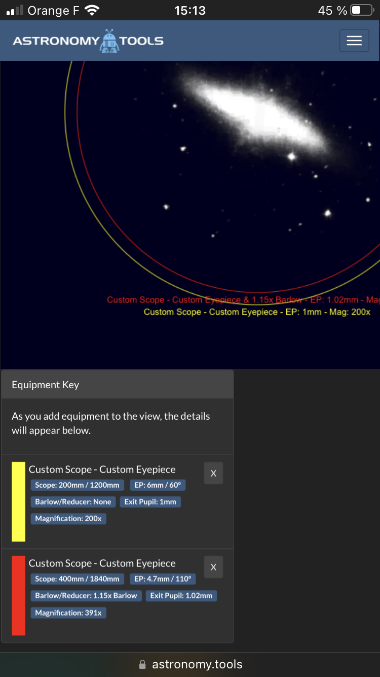

Après les champs de 60° c’est déjà correct. Plus le télescope est gros plus le  grossissement est important pour une pupille donnée donc plus il faut de champs apparent pour faire rentrer les objets ( m82 à 1mm de pupille dans un 400mm ça fait 400x, donc fait quand même un peu de champs apparent, 110° c’est bien, sur le 150 mm  à 150x un 60° suffit :) )
Modifié par adamckiewicz
il y a 9 minutes, adamckiewicz a dit :
Comparaison des pupilles de1mm pour m82 entre un 400mm (400x) avec 110° et un 200mm (200x ) avec 60°
Vraiment intéressant, je pense que beaucoup de discussion que nous voyons passer sur les oculaires ne prennent pas en compte ce facteur…
