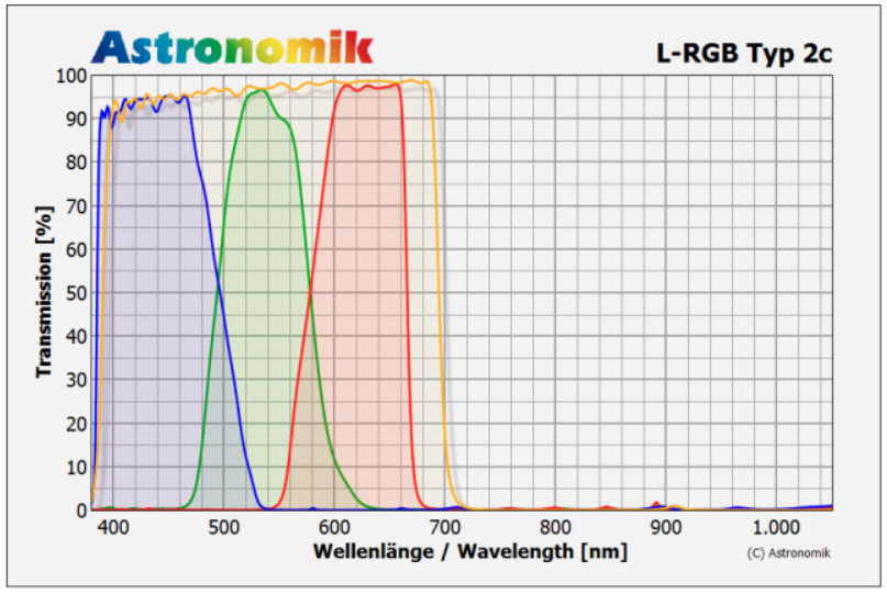

Je te renvoie à mon article sur les filtres, j'avais alors bien potassé le sujet :)
  Citation
Pour comprendre comment se comportent ces filtres avec une caméra couleur, il faut déjà comprendre comment elles fonctionnent...
Une caméra couleur c'est la même chose qu'une caméra mono sauf que sur chacun des pixels on a placé successivement des filtres rouges, verts et bleus afin de constituer une matrice dite de Bayer, qui une fois interpolée, reconstituera l'image couleur.
Et on les a placés dans cet ordre là (il y a 2 fois plus de pixels avec filtres verts que de pixels avec filtres bleus et rouges, car le vert est ce que l'oeil voit le mieux) :
RVBVRVBV
VBVRVBVR
BVRVBVRV
VRVBVRVB
Etc...
Maintenant si on place par exemple un filtre Ha par-dessus tout ça, il reste quoi ?
Le Ha étant dans le rouge, il reste :
R___R___
___R___R
__R___R_
_R___R__
Etc..
Alors qu'une caméra mono avec le même filtre Ha aura reçu :
RRRRRRRR
RRRRRRRR
RRRRRRRR
RRRRRRRR
En terme de signal, le canal rouge a reçu tout le flux nécessaire, pas moins qu'une cam mono (en réalité un peu moins à cause des filtres rouges sur les pixels qui réduisent un peu le flux)
En terme de résolution en revanche, il ne reste plus qu'un pixel sur 4 puisqu'on a perdu les VV et le B.
En chiffres :
c'est un peu comme si on réalisait un bin2 sur la caméra, il nous reste donc :
  • 50% de résolution en Halpha (soit racine de 1/4) soit une perte de 50%
  • 50% de résolution en SII (soit racine de 1/4) soit une perte de 50%
  • 86% de résolution en OIII (soit racine de 3/4) soit une perte de 14%
par rapport à une caméra mono.
Si on travaille en RVB pur, sur une cam couleur il nous reste :
  • 50% de résolution dans le rouge (soit racine de 1/4) soit une perte de 50%
  • 50% de résolution dans le bleu (soit racine de 1/4) soit une perte de 50%
  • 70% de résolution dans le vert (soit racine de 2/4) soit une perte de 30%
Voir davantage
