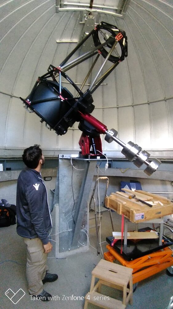

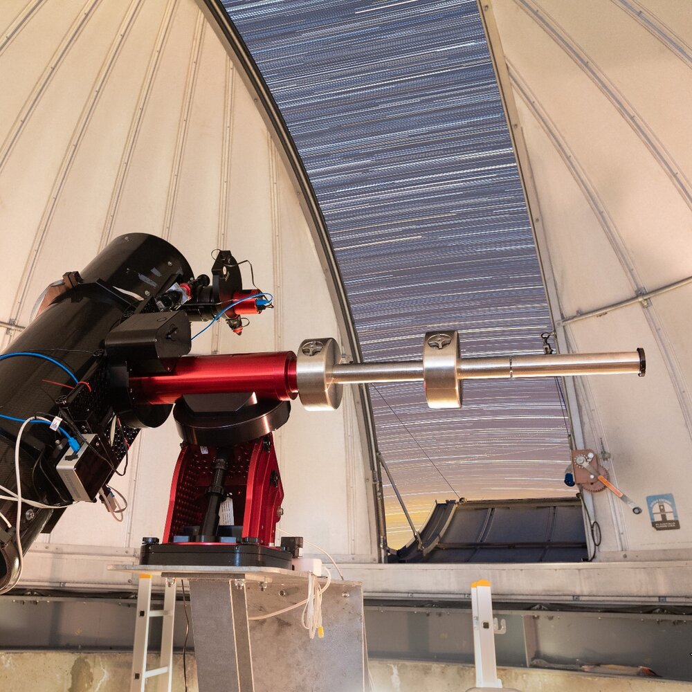

PS : une image du matériel actuel (merci Elisa Hüsler pour la très jolie photo) et le futur 500 déjà testé par @José9et en cours d'amélioration sur la partie PO (merci astr'industrie)
