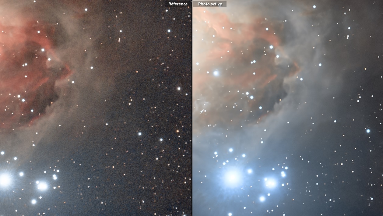

Voici ton image après NoiseXterminator (Denoise 75%, Détails : 25%)
Un petit détail tout de même, il me semble que toutes tes étoiles brillantes sortent blanche, au lieu de bleues (dans l'ensemble).
Amicalement, Vincent
Modifié par Daube-sonne

Et bien ca l'a l'air hyper efficace noiseXterminator non? J'ai l'impression que c'est vraiment beaucoup mieux... Merci pour ton aide! Pour la couleur des étoiles, j'avoue que je ne sais pas, ca ne m'a pas choqué mais en effet ca sort bien blanc.

De rien !
Oui NoiseXterminator est vraiment très efficace. On arrive à faire des choses équivalentes avec des masques et des calques sous Photoshop mais c'est plus complexe.
Pour tes étoiles regarde quand même, dans l'ensemble de ton champ tu n'as aucune étoile bleue c'est étrange. Vois avec la vibrance/saturation à tout hasard.

Pour ce qui est de NoiseXterminator, effectivement ca semble extrêmement bien fonctionner et cela m'a permis de tire un poil plus sur quelques curseurs.
Voici la comparaison:
