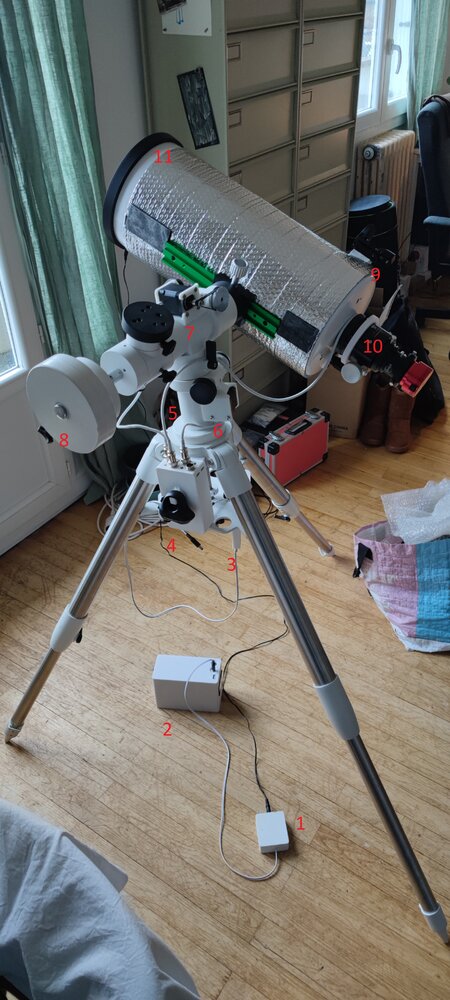

L'impression 3D à changé ma façon de bricoler !
1- Boitier alim PC et Flat
2- Boitier batterie
3- Boitier AntiSpark
4- Boitier OnStepX
5- Cale blocage monture Skytee-2 sur trépied Omegon (invisible sur la photo)
6- Support moteur Az
7- Support moteur Alt
8- Entretoise adaptation diamètre intérieur contre-poids
9- Support point rouge
10- Support moteur focus
11- Boite à flats
J'adore !
Modifié par -JFK-

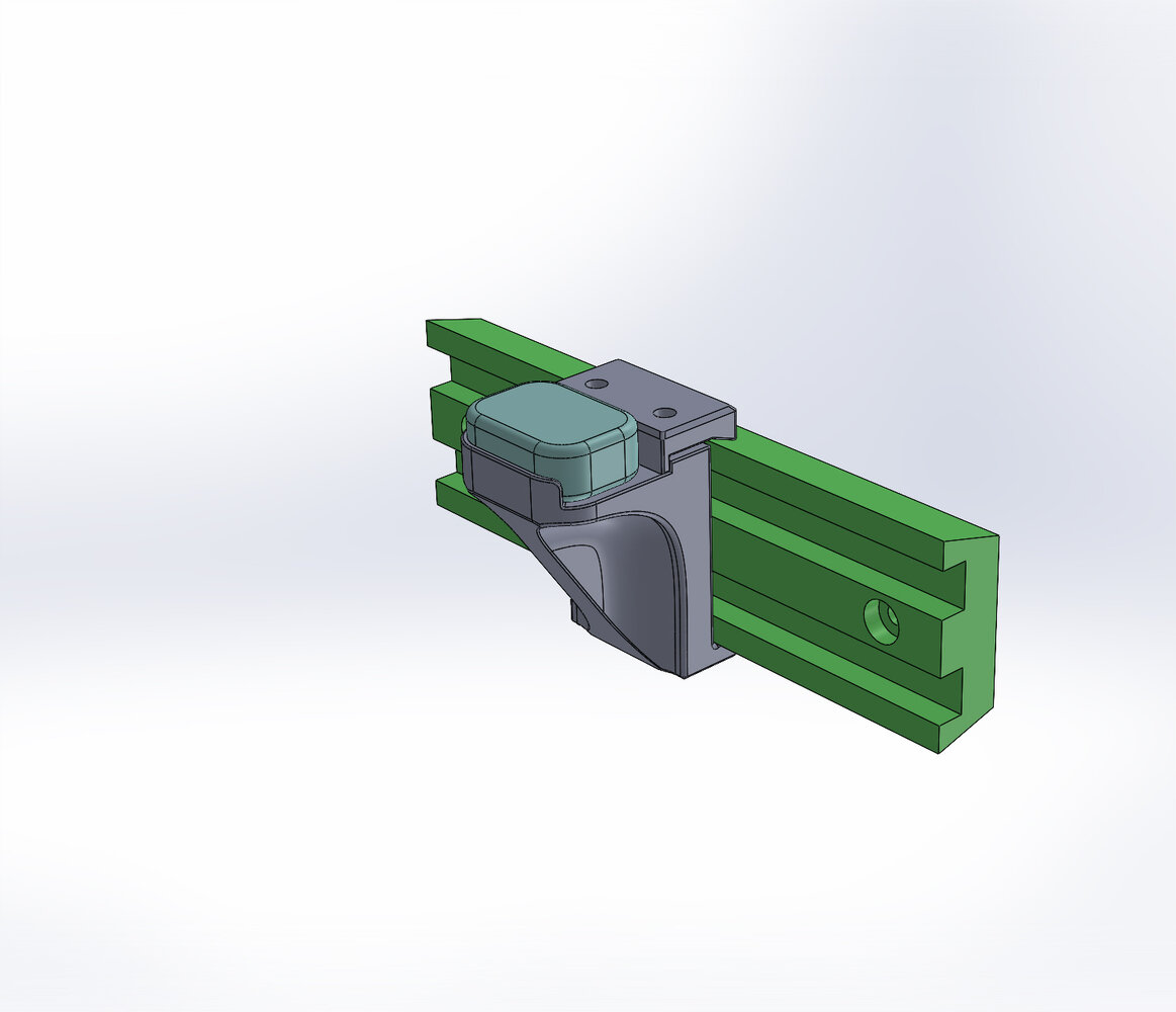

Voici.
Là je me bricole un support de niveau et boussole numérique :
https://fr.aliexpress.com/item/1005004969587997.html?spm=a2g0o.order_list.order_list_main.5.6ee55e5bHOxC3g&gatewayAdapt=glo2fra
EL_Light.STEP White_ring.STEP Flat_Box_ext-3.STEP Diff_230.STEP Dos-3.STEP

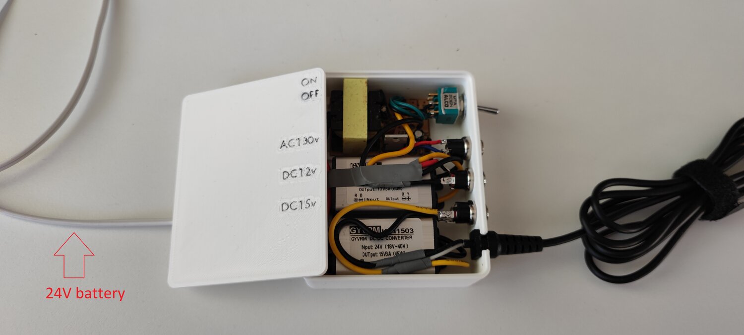

Pour partager l'idée, j'ai fais ça pour l'alim :
Je rentre en 24v de ma batterie.
En haut l'alim du panneau EL qui sort en 130v AC, avec un interrupteur deux positions qui tient la route.
L'alim du panneau EL a besoin de 12v, donc au centre, un régulateur 12v pour lui et je met aussi le 12v DC dispo via un connecteur.
Mon PC à besoin de 15v, donc un régulateur 15v et idem, j'ai mis le 15v dispo via un connecteur au cas ou.

@jduffasBonjour, j'ai eu le même problème pour réaliser une boite a flat pour un Newton 10pouces, trop grand pour imprimer la pièce en une fois.
Finalement j'ai gardé l'idée du panneau electroluminescent, mais en modélisant un support en 4 parties plus petites. Les parties sont assemblées avec des vis
Voir le sujet ici, qui décrit la boite et donne les liens pour le déchargement des STLs
Et accessoirement je bosse en ce moment sur un flip flat pour une petite lunette de 80mm --> boite a flat fixée sur un bras mobile, motorisé avec un servo-moteur, et pilotable via Kstars/Ekos/indi que j'utilise pour la prise de vue. Une fois terminée je ferais un post dédié sur le forum, en attendant, ci dessous une vue du modèle 3D et de la version imprimée
