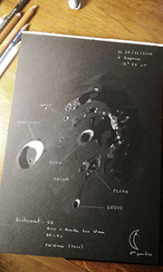

- Bürg, avec son ombre formant un petit astronaute sur lequel mes yeux se sont immédiatement figés (il y a peu d'ailleurs)
Burg.thumb.jpg.08836e1de1f4603e04d1fd8a6b75fb45.jpg.12f2d44764634c3c1f3f52b4ad664900.jpg

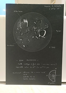

- Rima ariadeus, pour tous les détails qu'elle offre. Ce graben est superbe, je m'y arrête régulièrement.
