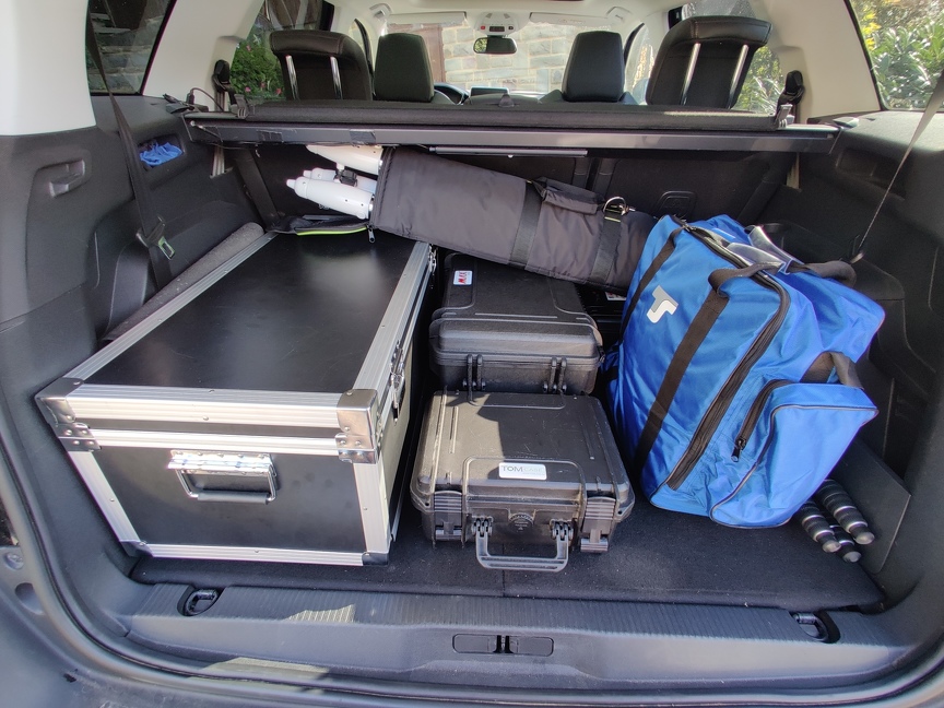

J'en utilise une en nomade.
Mais elle reste dans la voiture, sauf quand je m'en sers naturellement 😁.
Dans une boite en plastique avec un fond en mousse où je peux déposer la monture sans avoir à manipuler la vis d'altitude.
Les contre poids restent également dans la voiture, il n'y a que le trépied à ne pas oublier.
J'ai 2 petites batteries lithium qui se rechargent en // donc plus vite qu'une batterie de grande capacité.
Le diable pliant est effectivement très efficace à condition qu'il n'y ai pas de marches à franchir.

je l'utilise en nomade, c'est lourd et faut-être motivé pour sortir. Je l'utilise donc aussi sur ma terrasse.
Tous le matos prends de la place il faut un grand coffre de voiture.  Par contre, une fois en place le suivi est vraiment très bon.
