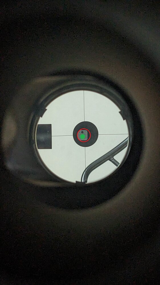

J'ai collimaté mon télescope Skywatcher 200/1000 au Laser Baader
En regardant dans le porte-oculaire, j'observe que mon oeil n'est pas centré dans le miroir secondaire mais décalé vers 8h, est-ce normal ? J'ai mis cercle vert qui symbolise la position de mon oeil quand j'observe dans le PO (image 1)

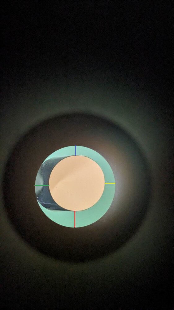

Également, j'ai l'impression que le secondaire n'est pas parfaitement centré avec le secondaire, j'ai mis des cartons de couleurs pour mieux distinguer (image 2). Qu'en pensez-vous ? Je ne sais pas comment faire en sorte que ça soit parfaitement centré

Le décalage de la silhouette du secondaire (qui n'est pas "le secondaire") est normale. Par contre idéalement ce décalage est vers 2h45 alors que chez toi il est plutôt vers 2h, ce qui est une petite erreur de rotation que tu vas compenser avec l'inclinaison, ce qui va légèrement décentrer le secondaire.
Ce qu'on voit dans la deuxième image. Le secondaire est également un peu trop près du primaire (ce qui se solutionne en dévissant les trois poussantes pour incliner le secondaire et en vissant la vis centrale tirante).
Pour l'erreur de rotation, tourner le secondaire un poil dans le sens contraire aux auguilles d'une montre (vu de l'avant) et refaire l'inclinaison, ce qui nécessite de dévisser un peu les vis d'inlinaison. Si les vis d'inclinaison ont fait des petits puits dans le porte-secondaire la rotation reviendra toujours dans le même état, et alors il faudrait carrément insérer une rondelle pour éviter ça (ce qui permet aussi de changer la rotation sans perde complètement l'inclinaison actuelle).
Mais tout ça n'est pas très critique (et n'influence que la position du champ pleinement illuminé) donc tu peux aussi ne rien faire.
