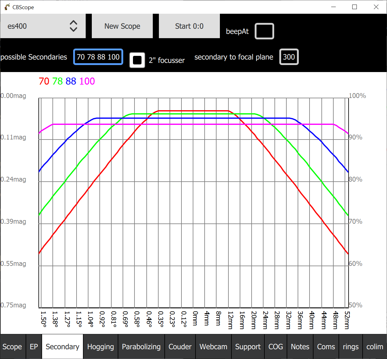

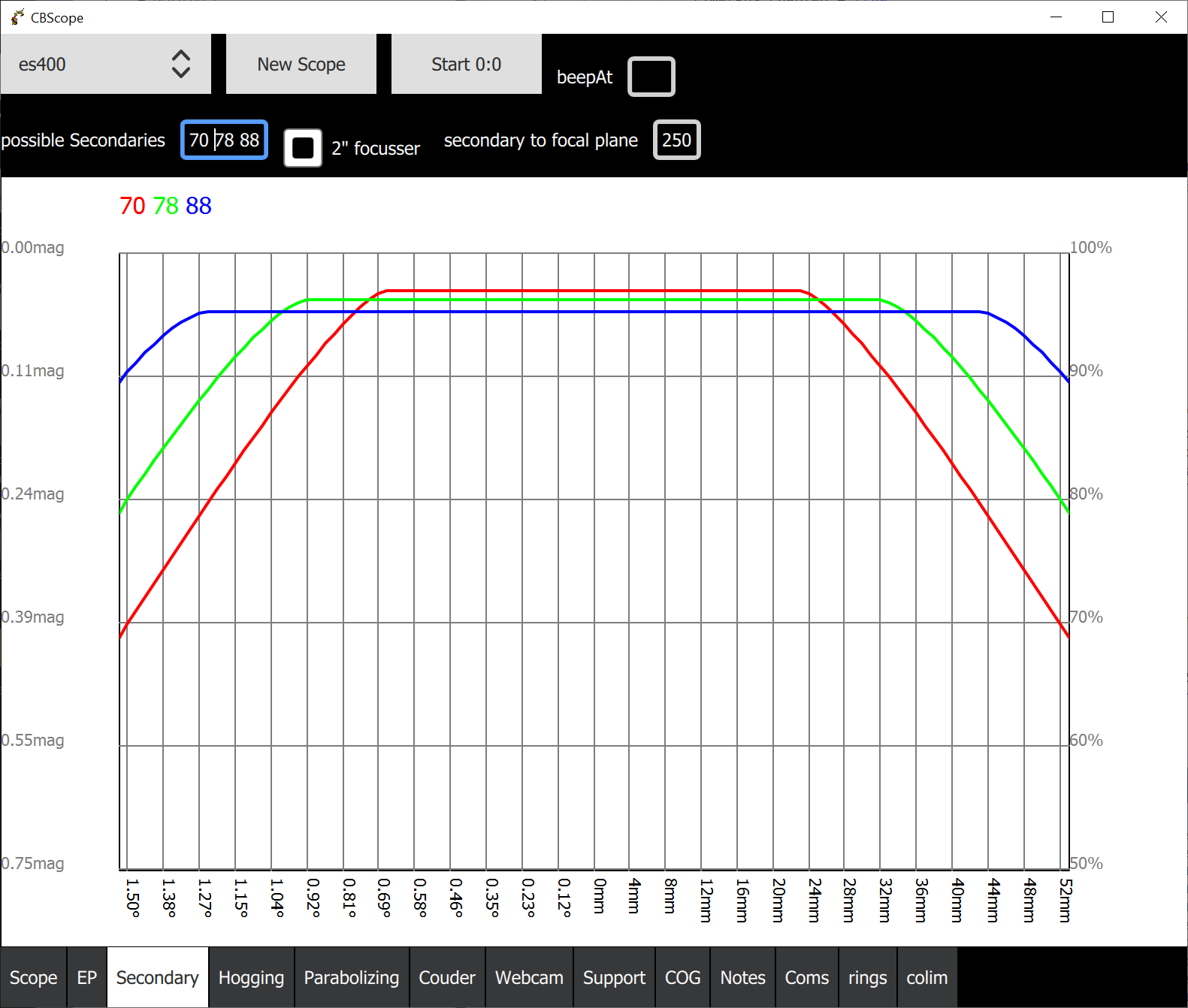

pour faire le calcul, il faudrait connaitre la distance entre ton capteur et l'axe optique.
Plus tu peux reduire cette distance, plus ton 2nd sera petit.
Par exemple, si elle est de 25cm (5cm de marge en gros).. voila les champ visuels pour des 2nd de 70, 78 et 88mm de petit axe.
(le 88 te donne 44m de champ illuminé a 100%, donc ce qu'il faut pour un capteur 24*36 (racine(24²+36²)=43
Mais si tu a besoin de de 30cm, il te faudrait un 100mm

  Le 20/01/2023 à 06:04, HPMâd a dit :
Voir davantage
Réponse très détaillée!! merci :)

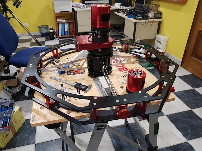

Tu peux utiliser le logiciel Vignettage de Marc DUREY : http://www.astrosurf.com/durey/vignettage.html
Ce soft permet de tester les différentes configurations du secondaire et de tout l’attirail qui va avec. Il est également possible de prendre en compte les filtres et correcteur.
L'objectif étant de visualiser le vignettage généré par les différentes configurations afin de choisir la "bonne".
Il est vrai que l'utilisation d'un train optique au foyer simplifie certains points, mais cela rajoute effectivement de la longueur au tube. Vu qu'il n'y a plus de secondaire, la collimation se résume à un alignement primaire/train optique qui en est simplifié.
A titre d'exemple, voici la cage secondaire "acquisition au foyer" que j'ai conçu pour un copain astram qui vient de recevoir son dobson de 600 f/d 3,6. Malgré un f/d de 3,6, cette cage photo se trouve à 2,50m du sol lorsque le dobson est en visée zénith. Un dé-rotateur (dont la vitesse est pilotée en fonction de la portion de ciel visée) est nécessaire pour faire de la pose longue. Il faut en effet compenser la rotation de champ qui est variable.
la cage fait 750mm sur pans :

  Le 20/01/2023 à 08:08, Discret68 a dit :
Voir davantage
Fabuleux travail.
C'est celle que tu avais montrée en face ?
C'est toi qui a tout fait ?

je peux aussi  acheter un RC 100'  :lol:
sinon, pour en revenir au sujet initial, le secondaire qui semble convenir est de 80 ou 88 petit diamètre
malgré l'offset ça reste à 100% d'après le soft de Marc DUREY

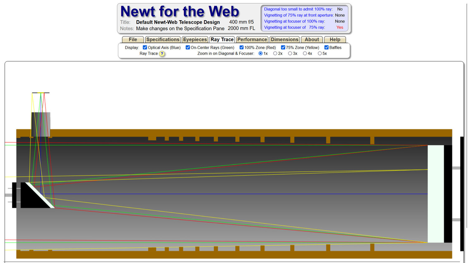

J'ai bougé un peu les curseurs dans Newt, et on obtient un champ de 27+mm de pleine lumière avec un secondaire de 105 de demi axe. Obstruction 0.26, ce qui est pas mal. Pour avoir un CP à 44mm, il faut a priori pousser le secondaire à 120 mm (obstruction de 30%, bien également, pour un astrographe).
Le tout avec un foyer qui sort de 120 mm, comme indiqué.
Le focuser fait 70mm, avec un  jeu supplémentaire de 50 mm.
(attention le soft calcule  le focuser à partir de l'intérieur du tube sur le raytrace contrairement à ce qui est indiqué, donc on spécifie 100 mm - épaisseur du tube 30mm = 70)
Epaisseur des tubes d'acier du Serrurier = 30 mm, mais à changer si nécessaire.
Après il faut aller affiner dans le logiciel vignettage de Marc Durey, comme indiqué par Danielo, avec les spécifications de ton correcteur.
Dans tous les cas il faut au moins un PO de 3'', qui vignette déjà pas mal en dehors du CP, et voir à quel endroit tu places le correcteur par rapport au plan focal (spécifications selon le fabriquant), puis réajuster les dimensions du secondaire. Mais je crois que tu as déjà ton correcteur si j'ai bien compris.
Les dimensions qui sont importantes, à mon sens, c'est le diamètre du tube dans ce type de construction (diamètre interne et épaisseur) : c'est la base car si c'est mal ficelé dès le départ, il peut y avoir du vignettage à l'entrée du tube. après, voir de combien il faut faire ressortir le foyer selon le train d'imagerie, puis calculer le CP désiré. Et ensuite tout s'emboite sans réfléchir : diamètre et épaisseur du PO, et positionnement des autres éléments.
C'est une approche qui n'est pas opposée à celle décrite par Danielo, car il me semble qu'il faut faire des aller/retours entre la conception du tube, et le positionnement des élements d'imagerie pour finalement trouver le compromis.
(bon, je précise que je n'ai en réel à mon actif que la conception d'un dob 200 et d'un astrographe 200, mais que je cogite sur la conception d'un astrographe 350 depuis quelques semaines ; pas de mise en pratique/fabrication de ce 350 pour l'instant - je n'en suis pas encore là - je cherche le budget)
PS : je vois que les dimensions données par Newt sont assez éloignées de celles données par Cyrille en haut. Je ne peux pas commenter à ce niveau, je ne connais pas son soft, mais je vais creuser la question.
Le fichier newt :
NEWT 400 f5 astrographe 02.newtFetching info...
Modifié par chrismlt

Salut Gérard,
J'ai un peu optimisé le tracé du 400 avec Newt ce matin.
- Raboté un peu la longueur du tube à la sortie, pour une cage secondaire low profil type de celle montrée par Discret68 (abaissé à 80 mm au lieu de 100 mm depuis le centre du PO)
- diminué le diamètre interne du tube (ramené à 440 mm). ça vignette à 0.75, mais il n'y a aucune incidence sur le CPL.
- passé le secondaire à 106mm pour correspondre à ce que propose F Grière.
Ce qui permet d'avoir sur le papier un CPL de 32.5mm avec une obstruction égale à 0.27.
Il faut ensuite passer ces chiffres à la moulinette de Vignettage avec les spécifications de ton train d'imagerie et du correcteur.
Sinon, j'ai jeté un oeil, également, sur les chiffres proposés par Cyrille, savoir un secondaire à 88 mm (j'ai également tenté le 90 mm) positionné à 250 mm du secondaire. Cela donne effectivement un CPL de 45 mm, mais ce n'est guère réaliste : dans une telle config, le foyer ne sort pas du tube.😟 Et on n'a aucun PO , bien évidemment, ni aucune place pour aucun correcteur ni quoi que ce soit.
Enfin, dernier point, F Grière vend également des secondaires de 120 (rien entre 106 et 120) : avec un tel secondaire, le CPL passe à 50 mm, mais il y a un peu de vignettage à l'entrée du PO, qu'il faudrait donc passer à 85 mm de diamètre au minimum, au lieu de 3''.
Dans les deux cas (106 et 120), la position du correcteur est très critique, s'il s'agit d'un correcteur 2'' et non d'un 3''. Il faudra absolument trouver moyen de le mettre assez en retrait du tube afin de ne pas intercepter les rayons là où le faisceau a un diamètre supérieur à 50 mm, sinon risque de gros vignettage, in fine. Je vois pas trop que ce soit possible, surtout dans le cas du secondaire de 120 mm, car le CPL fait 50 mm justement, et il faudrait mettre le correcteur sur le capteur   😞
Un correcteur 3'' serait une bien meilleure solution, dans tous les cas, en première approche.
Ou alors faire sortir beaucoup plus le foyer, genre 170 ou 200 mm pour avoir de la place.
NEWT 400 f5 astrographe 03.newtFetching info...
