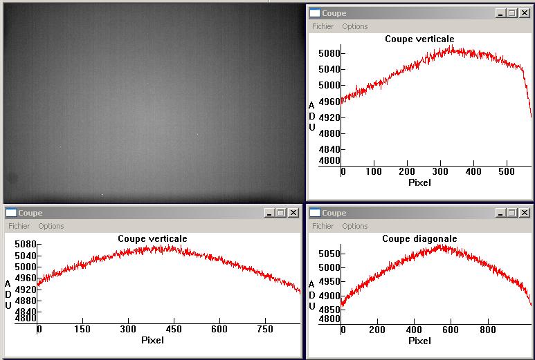

Le vignettage.:1010:
La réalisation d’un flat de qualité sur une optique de ce type n’est pas évidant et doit être bien faite pour éviter de biaiser les mesures par un flat sur ou sous corrigé. Lorsque l’on utilise un linge blanc ou une boite à flat sur le pare buée le résultat n’est pas bon. En effet, la partie centrale est toujours en apparence plus lumineuse qu’elle devrait l’être réellement. Reste deux techniques, l’écran blanc éclairé uniformément par plusieurs lampe et à bonne distance ou réalisé une médiane des différents champs à la tombé de la nuit. Pour ma part, seule cette dernière donne des résultats satisfaisant. En effet les autres flats ne donnent pas un fond de ciel uniforme. Sur le capteur de l’EOS on constate que le nouveau réducteur réduit seulement de 6% la luminosité sur les angles des photos c’est la bonne nouvelle.

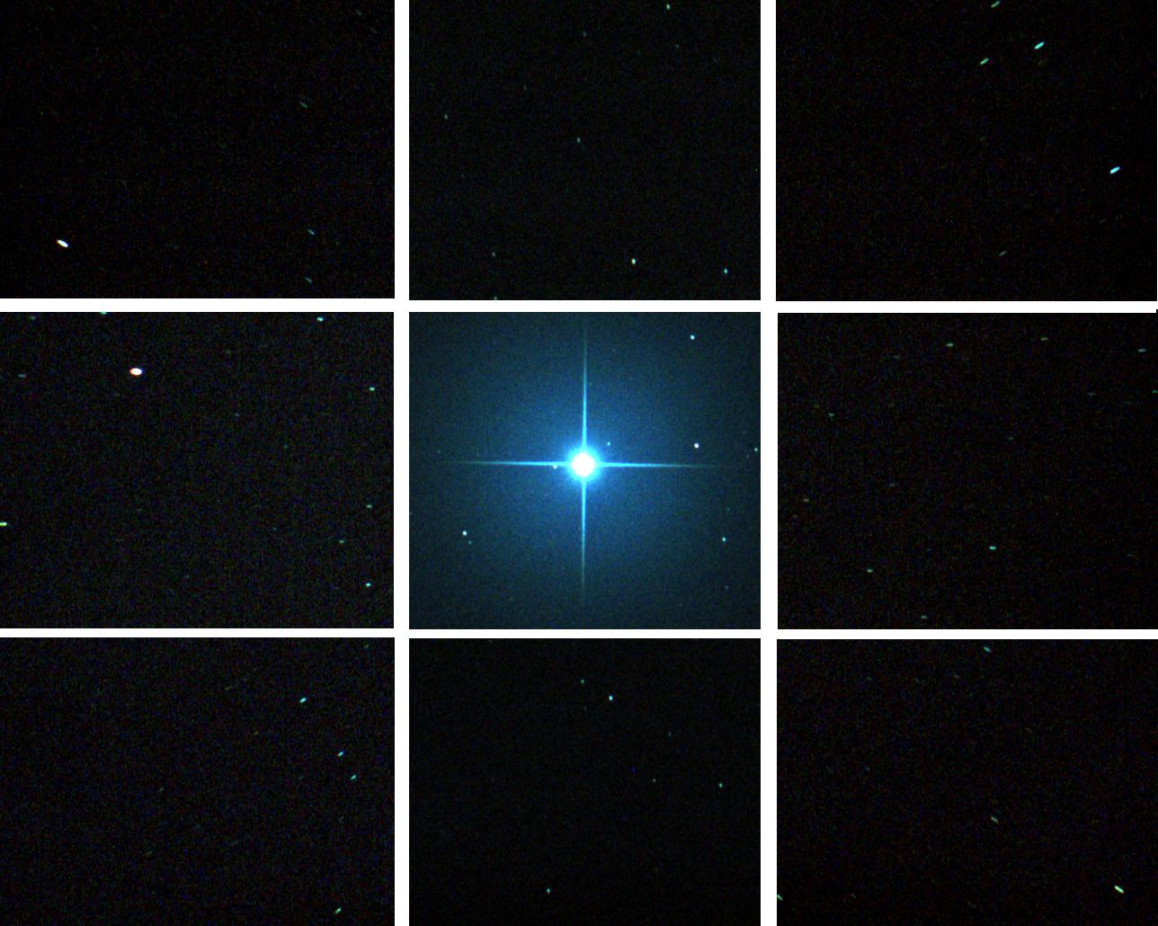

C’est plutôt la mauvaise nouvelle. En effet pour vérifier ci le champ étais bien corrigé, j’ai effectué une série de photo après mise au point sur Véga de la Lyre avec des pose de 5’’ à 1600 Iso. Avec une bonne mise en station je suis donc à l’abri d’une déformation des étoiles par rotation du champ.

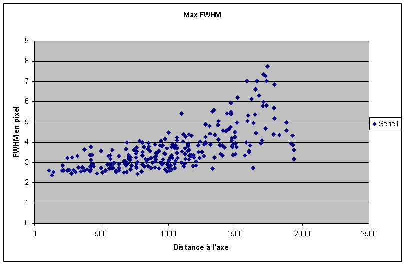

J’avoue que le résultat n’est pas à la hauteur pour exploiter tous le champ de l'EOS 350 en matière de mesure et détection. Le principal responsable est la coma qui augmente très vite à partir d’une distance à l’axe dépassant 8mm. L’interpolation linaire des couche couleur de la matrice RVB ayant tendance à augmenté la FWHM, le résultat étais de 2.8 pixels sur la partie centrale. Par contre dans les angles l’allongement mesuré sur étoiles lumineuses donne des FWHM comprise entre 5 et 7 pixels:cry:.

Avec un rapport F/D à 4.8 cette lunette très performante pour le ciel profond. Sur une CCD de 15 x 15mm le résultat sera parfait avec un champ plat et presque dépourvu vignettage:p. Par contre les capteurs 24 X 15mm sont vraiment à la limite de ce couple optique pas suffisamment corrigé au niveau coma. Un correcteur sans réduction serait peut-être plus performant dans ce cas.:?:
