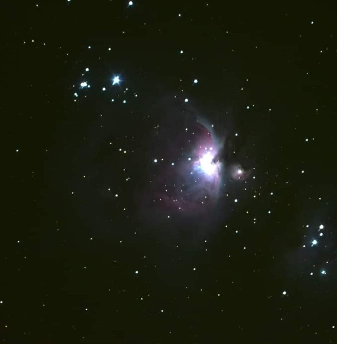

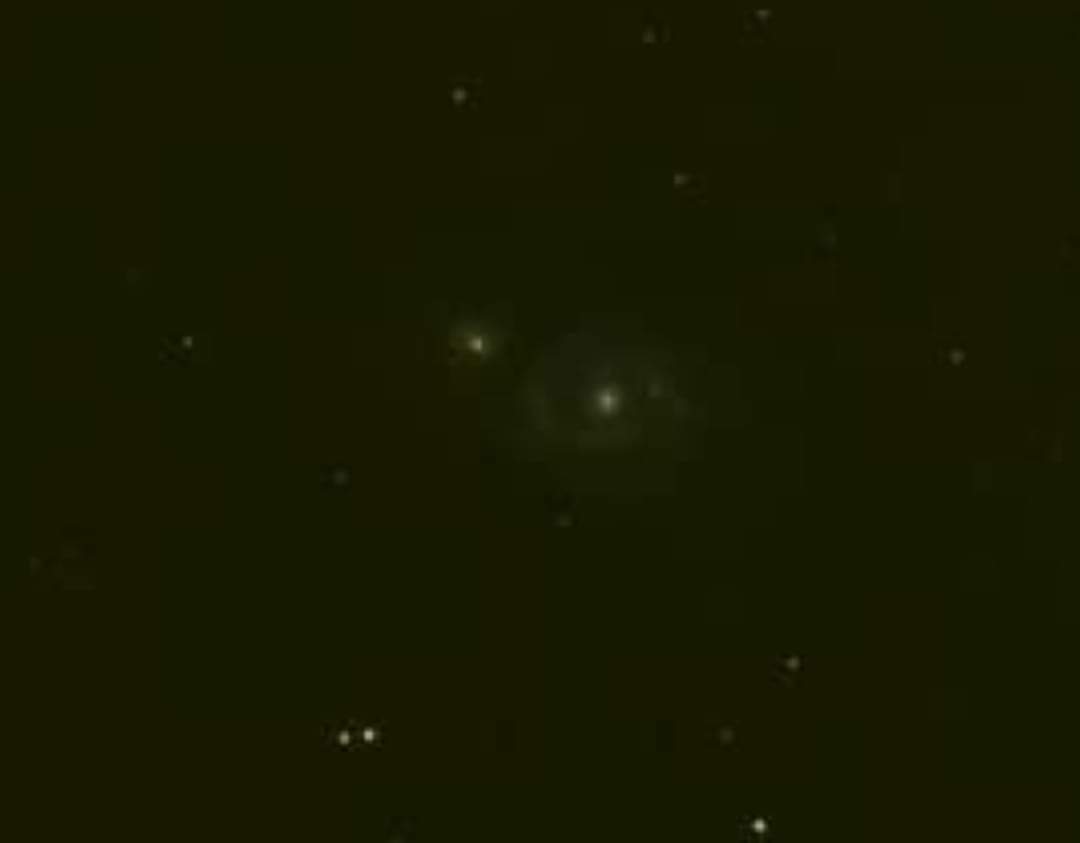

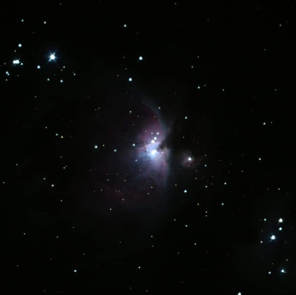

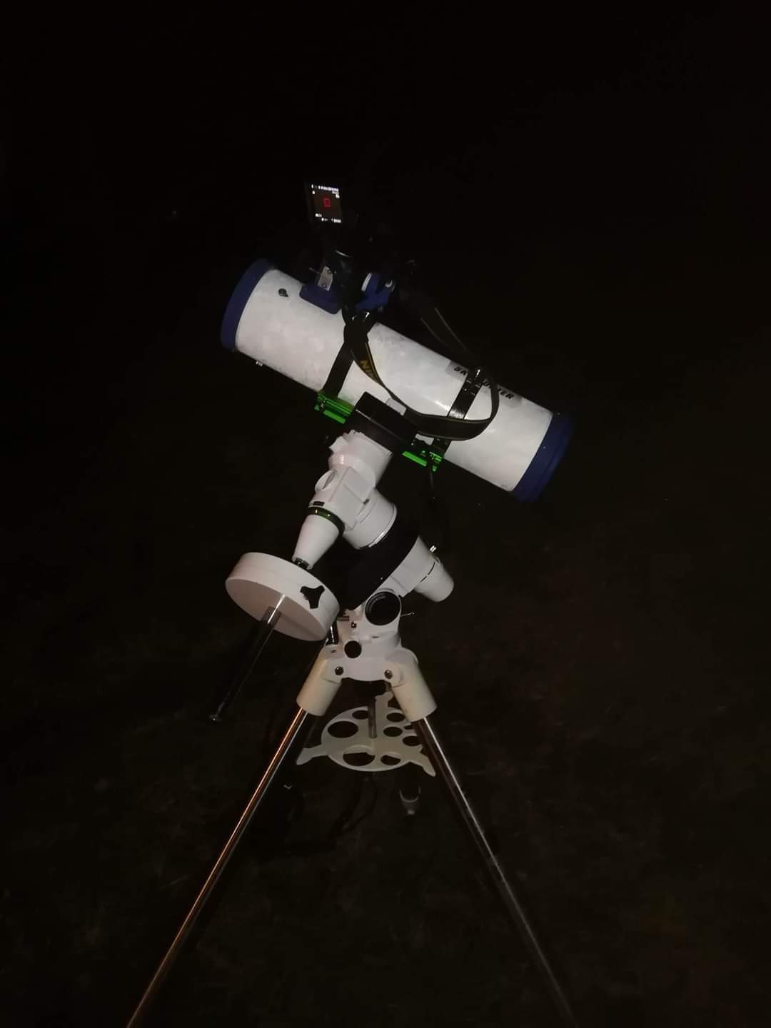

Eadfrith Posté 25 janvier 2023 Partager Posté 25 janvier 2023 (modifié) Coucou tout le monde. Avec Brume argentée, nous avons fait une séance photo avec le 100/600 série CST Carton. Nous sommes débutants en astrophoto. Depuis longtemps, j'ai envie de faire de la photo avec le vintage. Le but de cette soirée était surtout de voir si l'astrophoto était possible, rien de plus. Nombre de personnes disent que c'est impossible en coulant 24,5, ne sachant pas que la plupart des coulants 24,5 ont un PO en filetage 36,4, il suffit donc de trouver une bague 36,4/t2. Nous avions déjà essayé avec une bague, mais elle était trop large, j'ai dû donc en trouver une très fine. J'ai fais la collim avec un cheshire bricolé à l'aide d'un bouchon de white spirit, je ne sais pas si elle est correcte, j'ai fais ce que j'ai pu. Pour la map je n'ai pas encore de masque, elle était donc très aproximative, je pense que c'est là que ça pèche. De plus, le PO du carton est très loin du dual speed, et je reste poli. On ne peut pas être bon partout (chez MCM, le miroir secondaire a été mesuré à 96,6% de réflection). Je pense bricoler un truc sur une des 2 manettes pour démultiplier. Bon, le cœur est cramé, on débute quoi ! Reste à voir ce que ça donne avec une bonne map, je vais retenter le coup. Les aigrettes sont floues et doublées sur la photo brute, l'araignée est une trois branche, typique des vieux tubes japonais. Pouvez-vous me dire ce que vous en pensez, et quoi faire pour améliorer le truc. Au cas où j'ai une 80ed dual speed, donc je sais que je peux avoir un plan B, mais ça me tiens à cœur cette histoire d'astrophoto vintage. Set up: Carton 100/600, série CST 1986 Neq5 goto Apn Nikon D5100 (Iso 800) M42: 1 brute 30s Empilement 5x30s. M51: 5x30s Pas de DOF. Merci à tous 😊 Modifié 25 janvier 2023 par Eadfrith 2 Lien vers le commentaire Partager sur d’autres sites More sharing options...
Tyler Posté 25 janvier 2023 Partager Posté 25 janvier 2023 salut, sympa. pour améliorer, déjà poser beaaaaaucoup plus longtemps. Pour orion au moins 1 bonne heure pour avoir une photo correcte , avec des poses courtes pour le coeur (30sec c'est pas mal, 10 secondes tu aura plus de détails dans les hautes lumières) deux heures c'est mieux, et encore plus c'est encore mieux. tes etoiles ont l'air cramées. Bizarre le D5100 ne sature pas si facilement. essaie avec des isos à 200, le bruit de lecture remonte un peu mais reste correct, et tu gagnes en dynamique. (avec ce boitier je shootais à iso 200) tu est bien RAW, avec les diverse "ameliorations" desactivées? Il existe un firmware hacké pour ce boitier, vraiment bien : deblocage de l'offset, true dark current, pas de star eater... 1 Lien vers le commentaire Partager sur d’autres sites More sharing options...
Eadfrith Posté 25 janvier 2023 Auteur Partager Posté 25 janvier 2023 (modifié) Merci. Alors pour le raw je ne sais pas, c'est mon pote qui gérait ça, je m'y connais encore moins que lui. Merci pour ces conseils, que je vais appliquer, bien que je ne connaisse pas la moitié des termes que tu utilises 😅. L'idée était aussi de savoir si il semblait raisonnable de tenter d'améliorer le truc pour que le Carton soit viable en astrophoto. Ces aigrettes bizzares sur la photo brute sont elles duent à une mauvaise map ? En gros, vu les premières photos et en connaissant les conditions (réglages approximatifs de débutant), puis-je espérer faire de ce vieux tube un bon set up photo? Il y a 3 heures, Tyler a dit : salut, sympa. pour améliorer, déjà poser beaaaaaucoup plus longtemps. Pour orion au moins 1 bonne heure pour avoir une photo correcte , avec des poses courtes pour le coeur (30sec c'est pas mal, 10 secondes tu aura plus de détails dans les hautes lumières) deux heures c'est mieux, et encore plus c'est encore mieux. tes etoiles ont l'air cramées. Bizarre le D5100 ne sature pas si facilement. essaie avec des isos à 200, le bruit de lecture remonte un peu mais reste correct, et tu gagnes en dynamique. (avec ce boitier je shootais à iso 200) tu est bien RAW, avec les diverse "ameliorations" desactivées? Il existe un firmware hacké pour ce boitier, vraiment bien : deblocage de l'offset, true dark current, pas de star eater... Modifié 25 janvier 2023 par Eadfrith Lien vers le commentaire Partager sur d’autres sites More sharing options...
Tyler Posté 26 janvier 2023 Partager Posté 26 janvier 2023 Il y a 7 heures, Eadfrith a dit : puis-je espérer faire de ce vieux tube un bon set up photo? pour le savoir, il faut soigner la map (là c'est pas bon), shooter en RAW. C'est soignant les conditions de prise de vue que tu verra ce que ton tube peut donner. Les aigrettes floues ça peut venir d'une mauvaise map (quand la map n'est pas bonne les aigrettes se dédoublent). Un conseil : met l'apn vers le bas et pas en oblique vers le haut, tu y gagnera en qualité de suivi et en équilibrage. et vire la sangle. Et fait une session d'une heure au moins sur orion, c'est vraiment le minimum pour espérer sortir quelque chose de correct. Et désactive tous les trucs pas nécessaire pour l'astro (réduction de bruit et compagnie ne servent à rien). le d5100 a un bon capteur, pas aussi bon que les dernier sony sortis mais il se défend plus que bien. 1 Lien vers le commentaire Partager sur d’autres sites More sharing options...

Eadfrith Posté 26 janvier 2023 Auteur Partager Posté 26 janvier 2023 Il y a 6 heures, Tyler a dit : pour le savoir, il faut soigner la map (là c'est pas bon), shooter en RAW. C'est soignant les conditions de prise de vue que tu verra ce que ton tube peut donner. Les aigrettes floues ça peut venir d'une mauvaise map (quand la map n'est pas bonne les aigrettes se dédoublent). Un conseil : met l'apn vers le bas et pas en oblique vers le haut, tu y gagnera en qualité de suivi et en équilibrage. et vire la sangle. Et fait une session d'une heure au moins sur orion, c'est vraiment le minimum pour espérer sortir quelque chose de correct. Et désactive tous les trucs pas nécessaire pour l'astro (réduction de bruit et compagnie ne servent à rien). le d5100 a un bon capteur, pas aussi bon que les dernier sony sortis mais il se défend plus que bien. Ok, je vais faire ça. Oui, la map n'est pas bonne, et c'est normal, pas de masque,... J'ai bon espoir car hier soir j'ai réussi à régler le PO. Il y avait du jeu, je pensais que c'était dû à l'âge, que des parties étaient usées, mais en fait des parties étaient légèrement devisées. Maintenant, ça ne bouge plus d'un poil, et c'est fluide (c'est solide et increvable ce truc ! 😁) Lien vers le commentaire Partager sur d’autres sites More sharing options...
