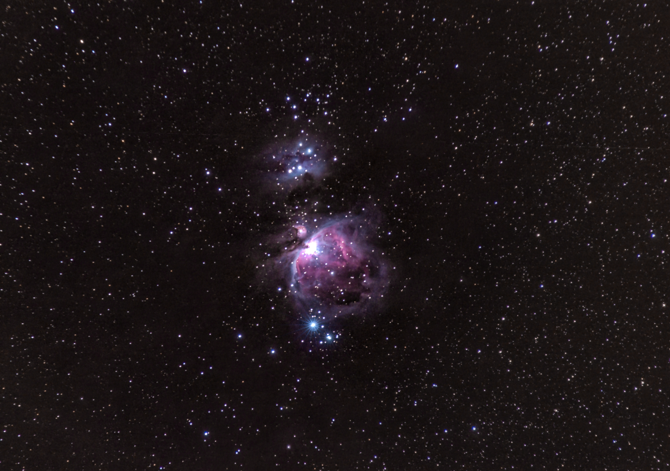

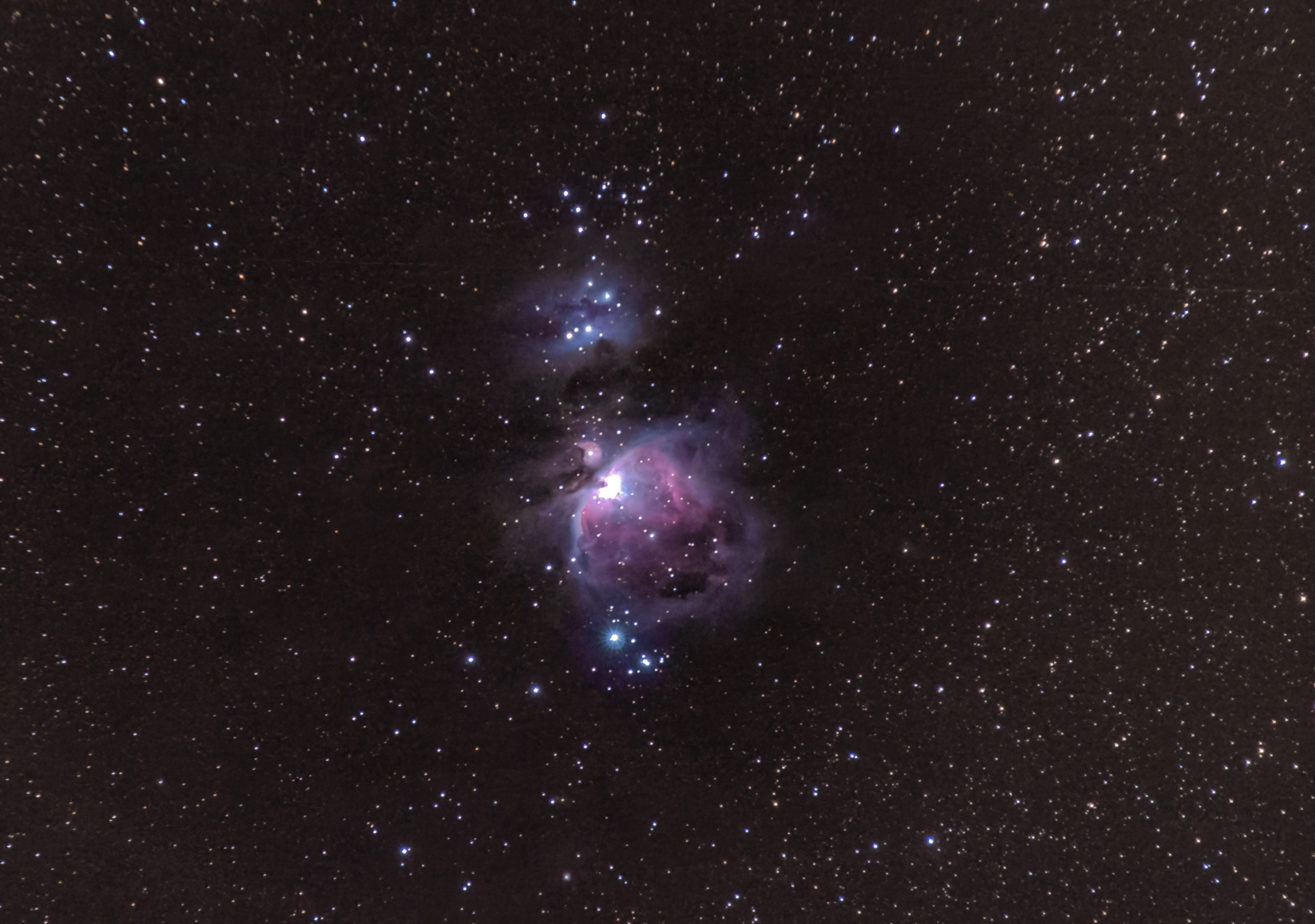

Je présente à votre appréciation ma toute première tentative sur la nébuleuse d'Orion (il faudrait dire "les nébuleuses" en fait).
J'utilise un vieil appareil photo Nikon D90 avec un objectif Sigma 70-200 f2.8, sur une monture mécanique Omegon LX3 et un filtre Astroklar.
Il y a 43min d'exposition totale, avec 130 clichés à f4, la moitié à ISO 2000 et l'autre à ISO 1000, malheureusement sous un ciel urbain avec pas mal de pollution lumineuse.
j'ai fait l'empilement sur Sequator avec une quarantaine de darks. Pas de flats, je n'arrive toujours pas à les faire...
Traitement final sur photoshop.
Je suis preneur de vos remarques et conseils !
Merci

Superbes photos qui m'interpellent d'autant que j'ai également envie de me lancer dans la photo astro avec des objectifs (canon pour ma part). Je préfère la deuxième, comme quoi cela est subjectif.
Je trouve la seconde plus contrastée avec des "noirs" plus profonds. Un traitement sous SIRIL devrait donner de meilleurs résultats que SEQUATOR. Petite comment avez vous fait le suivi ?
Le 25/01/2023 à 20:50, GeoffreyJoe a dit :
Modifié par roza
Très encourageant pour une première! Bravo!
Par contre, je ne vois pas trop l'intérêt de faire avec des ISO différents... As-tu toujours conservé le même temps de pose unitaire? Je te conseille de garder les mêmes paramètres de prise de vue. Si tu empiles des images avec des RSB différents, tu peux dégrader le RSB de ton image empilée. Il vaudrait mieux garder que des clichés avec le paramétrage qui te permet d'obtenir le meilleur RSB. A priori celui avec le temps de pose unitaire le plus long. Tes darks doivent être réalisés avec les mêmes paramètres que tes prises de vue.
Avec ce type de cible de très grande dynamique (cœur très brillant), je te conseille de ne pas trop monter en ISO et/ou en temps de pose unitaire car tu risques de cramer le cœur (et saturer les étoiles). En parlant de ça, le cœur de ta M42 est cramé, à voir si ca vient de tes paramètres de prise de vue justement ou de ton traitement.

C'était pour avoir du signal dans les zones sombres et un coeur pas trop cramé... Peut-être vaut il mieux faire deux séries d'empilement différents et ensuite faire une composition hdr sur les images finales... ?
il y a une heure, GeoffreyJoe a dit :
Largement préférable à l'empilement de 2 séries avec différents paramètres de prise de vue!
Mais je te conseille quand même dans un premier temps d'essayer déjà une unique série avec les mêmes paramètres en prenant soin de vérifier que sur une brute, tu n'as pas saturé le cœur et les étoiles. Les capteurs récents ont des dynamiques importantes.

N'hésitez pas à développer ce qui vous fait préférer l'une et l'autre.
Pour ma part la première également, car sur la deuxième tu as supprimé la présence du rouge dans le ciel et ca apportait beaucoup à l'image selon moi.
Par contre sur la deuxième la nébuleuse semble plus nette et plus contrastée que sur la première, ce qui est plus flatteur à l'œil.
