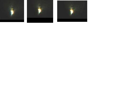

j'ai construis une lunette astronomique je veux votre avis sur ma 1ere image de venus
,j'ai construi une lunette astronomique avec une lentille objet de D=65mm et F=80cm(j'ai aditionner 2 lentille pour annulé les aberation chromatique et les lentille son asphérique traité entireflé) et un occulaire d'une jumelle et une lentille de barlaw (pas avec 2 lentille seulmen 1)de -5 dioptri F=-20cm.la resulta c formidable pour la lune
j'ai pu avec une grand efore de prendre une image de venus vére 5:00 de matain(rabat maroc)alor l'image c pas bien clair car c dur de prendre les image
je veu vous avie sur ma premier image de venus

Difficile de donner un avis, c'est assez petit et je ne sais pas ce que sont les extensions lumineuses sur le dessus de Vénus. Des nuages, de la brume?
Ou des réflections parasites? Dans ce cas faudra prévoir un diaphragme à l'intérieur du tube, tu délimites proprement le chemin optique avec ça. Egalement bien noircir l'intérieur.
Il y a encore du chromatisme, un diaphragme d'ouverture plus petite que celui du chemin optique va le réduire, mais également réduire la luminosité.
Faudrait essayer pour trouver un bon compromis.

le probléme de limage c que je pren un filme d'une cam a la main alor je bouge baucou en plus j'ai utilisé une seule lentille comme une barlaw (50dh=5 euro c'est tous)alor je doit utiliser 2 lentille convergente et divergent pour l'anulation des aberation et cette lentille non asphérique et non trété enti-reflé(c'est pas comme lentille d'objet de 65 mm)
et enfin j'ai ocun filtre ni solair ni lunaire ni planétére et je pose la question ou je peut l'avoir ici au maroc si non commmen je peut les construir

mouai m'enfin impossible de donner un avis avec pour seul exemple un timbre post
fabriques toi un adaptateur avec une boite de pellicule photo pour fixer la cam sur ton porte oculaire, fait un film en 640x480 en reglant bien le gain et l'obturation et postes le resultat , que l'on puisse par la suite te guider.

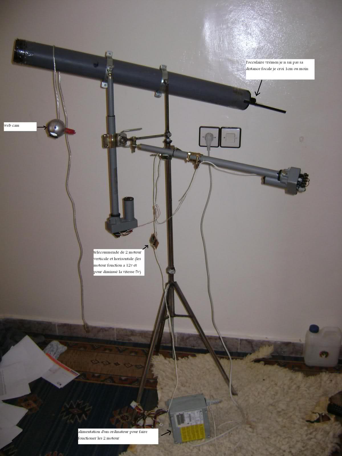

alor voila ma lunette astronomique motortisé

comment je viens de tomber de ma chaise en voyant cette monture !!!
alors la fallait oser fabriquer une monture motorisée a entrainement telescopique...ouahhhh la vache, si ca c'est pas de la motivation.;)
as tu fais un suivi sur la lune pour tester ?

Ta monture malgré sa simplicité, me pareil assez fonctionnelle. Par contre, vu ces dimensions, sa stabilitée doit être assez limitée. Donc attention, au grossissement.
Pour la lumière avec la webcam c'est le réglage automatique qu'il faut enlever dans le pilote (si possible) pour régler les paramètres d'exposition à la main. Réduire l’ouverture ou mettre des filtres c’est possible, mais te fait perdre de qualité d’image parce que le gain va se régler au maximum. Dans ce cas, en attendent de trouver une solution pour ton pilote, c’est une solution qui peux te permettre de voir un 1° résultat.
Bien sur, une fois ton problème de luminosité réglé tu fais la mise au point à l'écran de la même manière que tu le fais en visuel derrière l'oculaire. La en vu de la stabilité de ton équipement , bon courage.
