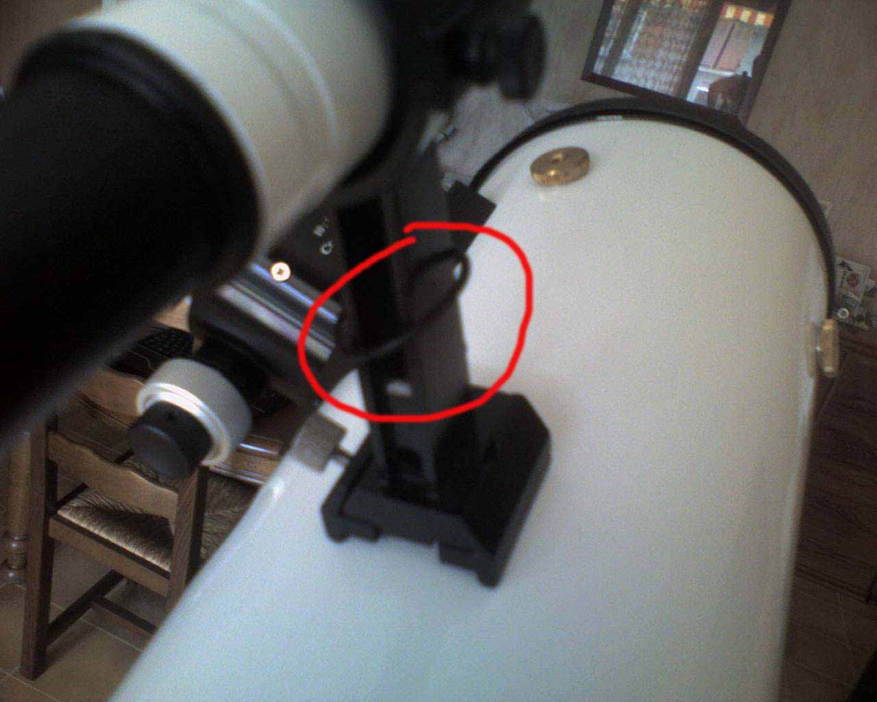

De plus avec la base du chercheur 6x30 un petit joint entoure celui-ci a quoi peut t'il bien servir? voir photo ci jointe :

pour le joint, c'est simple, c'est celui qui normalement te permet d'installer comme il faut ton chercheur dans le support.
Le join se place sur le corps du chercheur (il devrait y avoir une gorge je suppose). Quant aux vis elles doivent prendre appui dans la gorge large que l'on voit sur ton image. Il te faudra donc remettre tout cela en place.
Un fois fait la stabilité et la longévité du réglage sera bonne.
