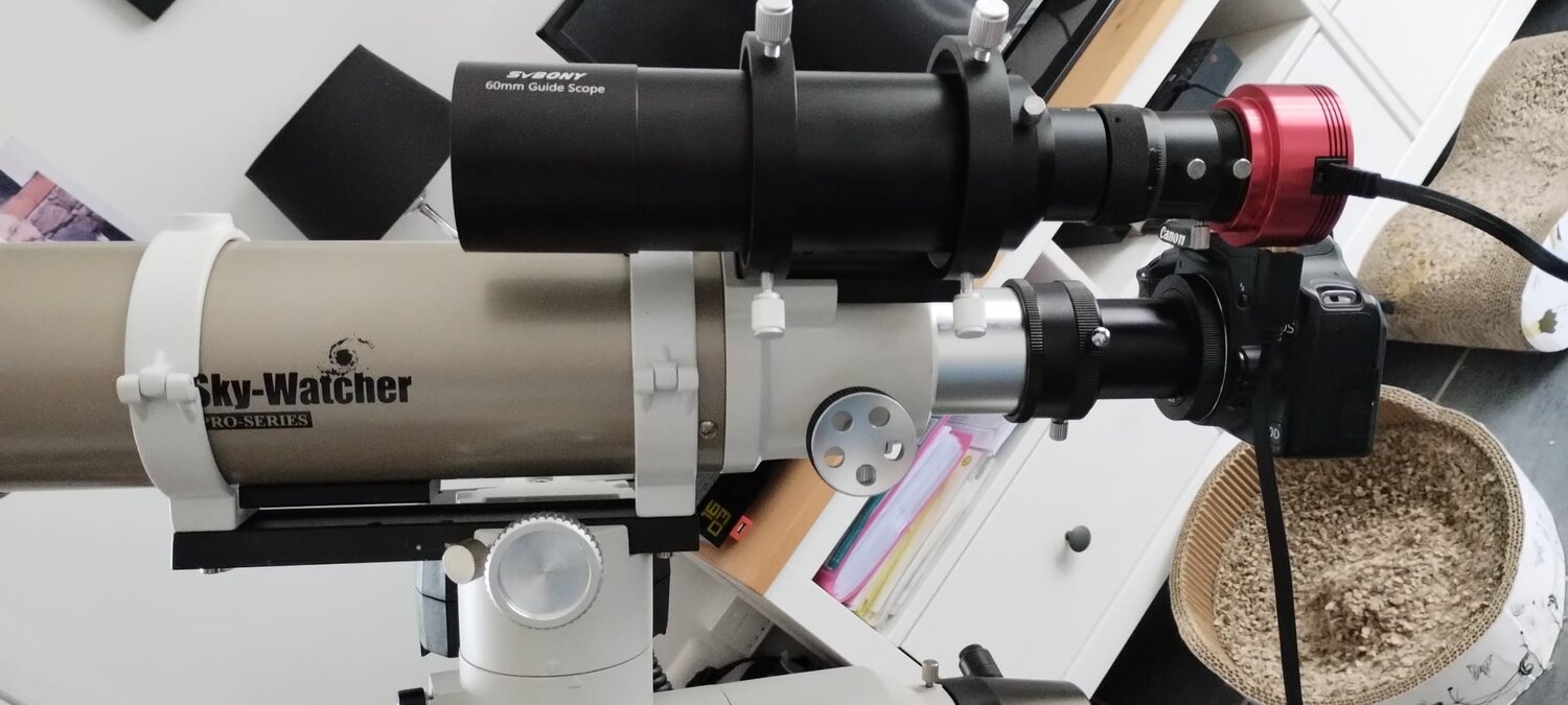

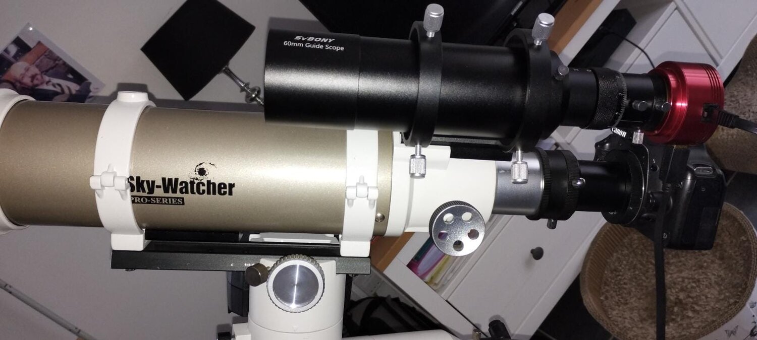

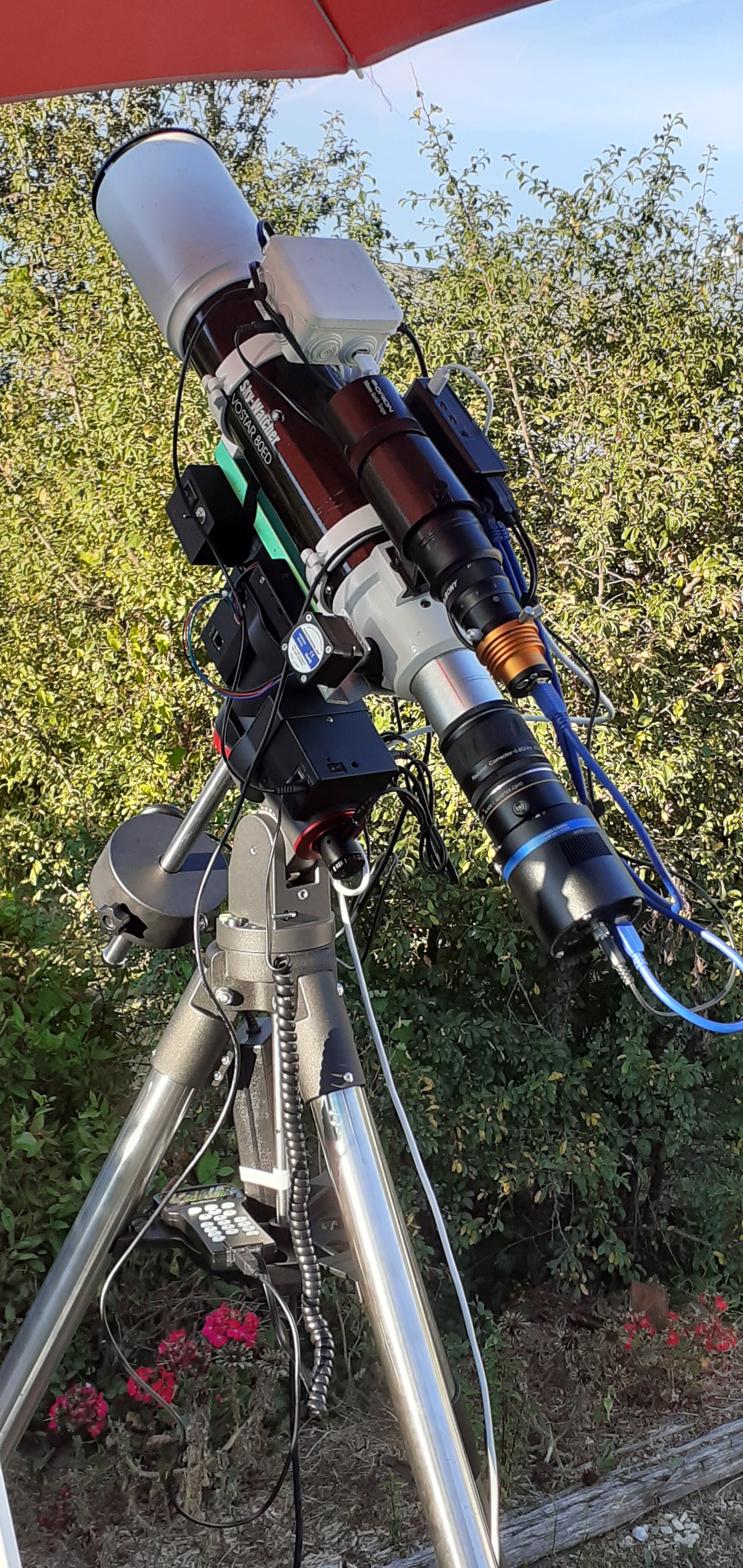

j'ai complété mon setup pour l'autoguidage (lunette 60mm svbony + Asi224Mc) et aujourd'hui j'ai fait quelque test.

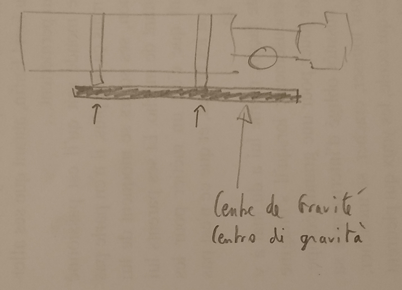

Malheureusement c'est impossible à faire un bon équilibrage sur ma lunette 80ED parce que il y a trop des poids derrière  et je n'ai pas la possibilité de faire avancer la lunette (elle est au limite avec les anneaux et la queue d'aronde)
Je vous montre quelques photos :
vous avez quelques solution pour ça?
Je vous remercie en avance.
Peut-être essayer une queue d'aronde un peu plus longue qui se prolongerait vers l'arrière ?
@gaidenvoir si ça passe avec la molette du focuser
Voir davantage
j'ai pensé à ça mais une queue de 33cm a les trous à 31cm de distance (quasiment de la même longueur que le tube optique)  : un anneaux serait perdu!

J'ai l'impression qu'il y aussi comme solution de fixer une queue d'aronde sur les anneaux afin de mettre la lunette de guidage.

non il faudrait qu'elle dépasse derrière, donc utiliser ou ajouter un trou supplémentaire

Il peut mais il perdra l'avantage de la fixation rapide (assemblage/démontage) prévue directement à l'endroit où on met le chercheur sur la 80ED. C'est pour cela aussi que bcp utilisent ajd des lunettes de guidage courtes, surtout encore une fois sur une 80ED.

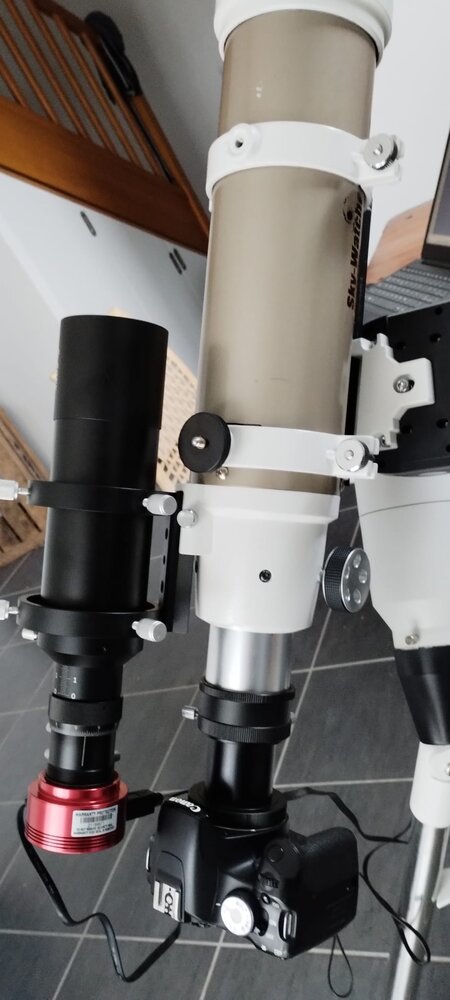

La solution est simple:
1) tes anneaux de la 80 ED ont un pas de vis situé en haut, à 180° de la queue d'aronde, pas de vis format kodak.
2) Tu achète une barre d'aluminium qui te permettra de relier les deux anneaux en la fixant grâce à ces pas de vis.
3) Sur cette barre d'alu, tu fixera la lunette guide qui pèse déja 1 kg.
Exemple sur mon télescope.

Pour l'autoguidage je ne pense pas que ce soit pire que ta solution initiale sur le support latéral de la lunette. Par contre il faudra bien serrer pour éviter une éventuelle rotation du support et de la lunette guide.

Il existe des poids à fixé sur l'avant de la queue d'aronde. Donc essayes d'ajouter du poids sur l'avant. https://www.pierro-astro.com/baader/7-contrepoids/contrepoids-de-1kg-avec-platine-femelle-type-losmandy-baader_detail
J'ai un ED80 + réducteur+roue à filtre+focuseur+caméra et je n'ai pas de problème d'équilibrage. Le contre-poids suffit en le mettant à la bonne distance, avec une rallonge si nécessaire.
Modifié par rmor51

La platine de ta lunette guide a un pas de vis, il suffit juste de visser la platine de ta lunette guide sur le collier qui à déjà une vis avec une rondelle et de le stabilisé en parallèle précis par un serrage de force en attendant d'avoir un système de platine correct
Si ton contrepoids est en butée de la tige, il suffit de visser une rallonge pour allonger le bras de levier ou rajouter un deuxième contrepoids.

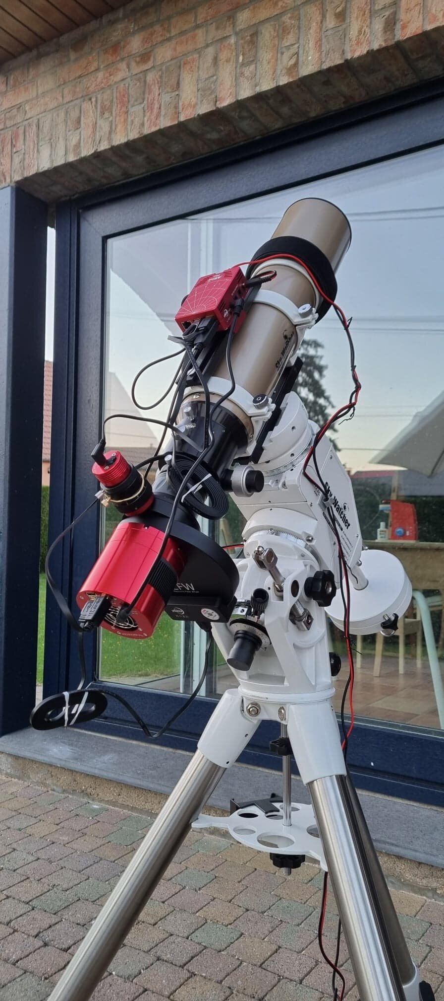

Pour le problème de poids, j'avais ceci dans mon cas à équilibrer😅:
198480753_592143141748587_2439737280082720698_n.jpg.cf49f59a8c8a5e31849b6620c981b468.thumb.jpg.fc798a4ae1f049c574e4c3579d268f3d.jpg
J'ai donc enroulé sur l'avant du tube 2 bracelets lestés de 1 kg chacun que tu peut voir à droite et cela fait le job pour pas cher:
327984053_1271417710447455_3145182046823871670_n.thumb.jpg.2b440c2f9020ab4cd82726a67f555198.jpg

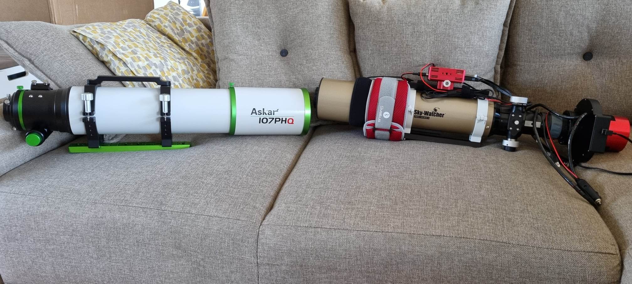

Je me suis bien amusé avec cette lunette (apn canon 350 d puis caméra refroidie zwo) avant de la remplacer par l'askar 107 phq. Tu peux retrouver quelques images avec la 80ed sur mon flick'r (regarde ma signature).
