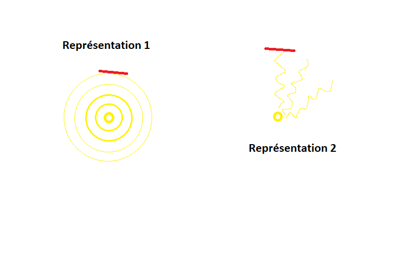

Bon en fait je pense avoir compris mon erreur. C'est dans ma représentation même de ce qu'est une onde électromagnétique. Dans ma tête,  un unique photon ou une unique onde électromagnétique ne se déploie que sur un axe, et pas de manière isotrope. J'ai fais un schéma :
Personnellement je vois la diffusion de la lumière comme dans la représentation 2. Dans ce cas la, un détecteur (en rouge) détectera la lumière, et l'éloignement de la source fait seulement qu'il y aura moins de "photons" ou d'ondes lumineuses qui taperont dans le détecteur. Mais que l'onde lumineuse en elle même reste inchangée.
Dans la représentation 1, effectivement je comprend alors pourquoi l'intensité de l'onde diminue avec la distance... et si la réalité c'est cette représentation alors je comprend maintenant :)
Modifié par AstronomieLorraine
En effet, mais la représentation 2 est trompeuse. La fonction d'onde d'un photon n'est pas unidirectionnelle. Tant qu'il n'interagit pas avec un détecteur ou une autre particule le photon part dans toutes les directions. Ce n'est que la détection qui cause l'effondrement de la fonction d'onde (qui en fait une particule plus ou moins bien localisée). À noter: un medium ou même un miroir de télescope ne cause pas d'effondrement (le photon interagit avec les electrons et les noyaux de l'aluminium mais on ne sait pas lesquels et il interagit donc avec tout le miroir, avec une onde résultante qui est la somme de toutes les interactions possibles; c'est ce qui rend la description comme onde électromangétique si pratique en physique dans le monde "classique" macroscopique. Par contre un capteur détruit le photon et on a donc bien une interaction bien localisée.)
Voir l'expérience de Young avec les deux fentes: chaque photon passe par les deux fentes, sinon il n'y aurait pas d'interférence. Par contre sur l'écran un photon est détruit et produit une tache, avec une interaction localisée.
Si on veut, la fonction d'onde et la description electromagnétique comme onde ont une amplitude qui grandit avec la probabilité de détecter le photon sur un capteur ayant une certaine surface (pour ce qui est de l'onde électromagnétique, cette probabilité est proportionnelle avec le carré de l'amplitude).
Mais même si on considérait que le photon était localisé même sans détection et que l'onde décrirait simplement une probabilité (mais voir ci-dessus, c'est faux, comme différentes parties du front d'onde peuvent montrer des phénomènes d'interférence) on voit bien que la probabilité de détecter un photon qui irait "tout droit mais dans une direction aléatoire" sur un capteur avec une surface donné décroit avec le carré de la distance, comme la sphère autour de la source à la même distance que le capteur grandit avec le carré de la distance mais la surface du capteur reste constante.
Modifié par sixela
