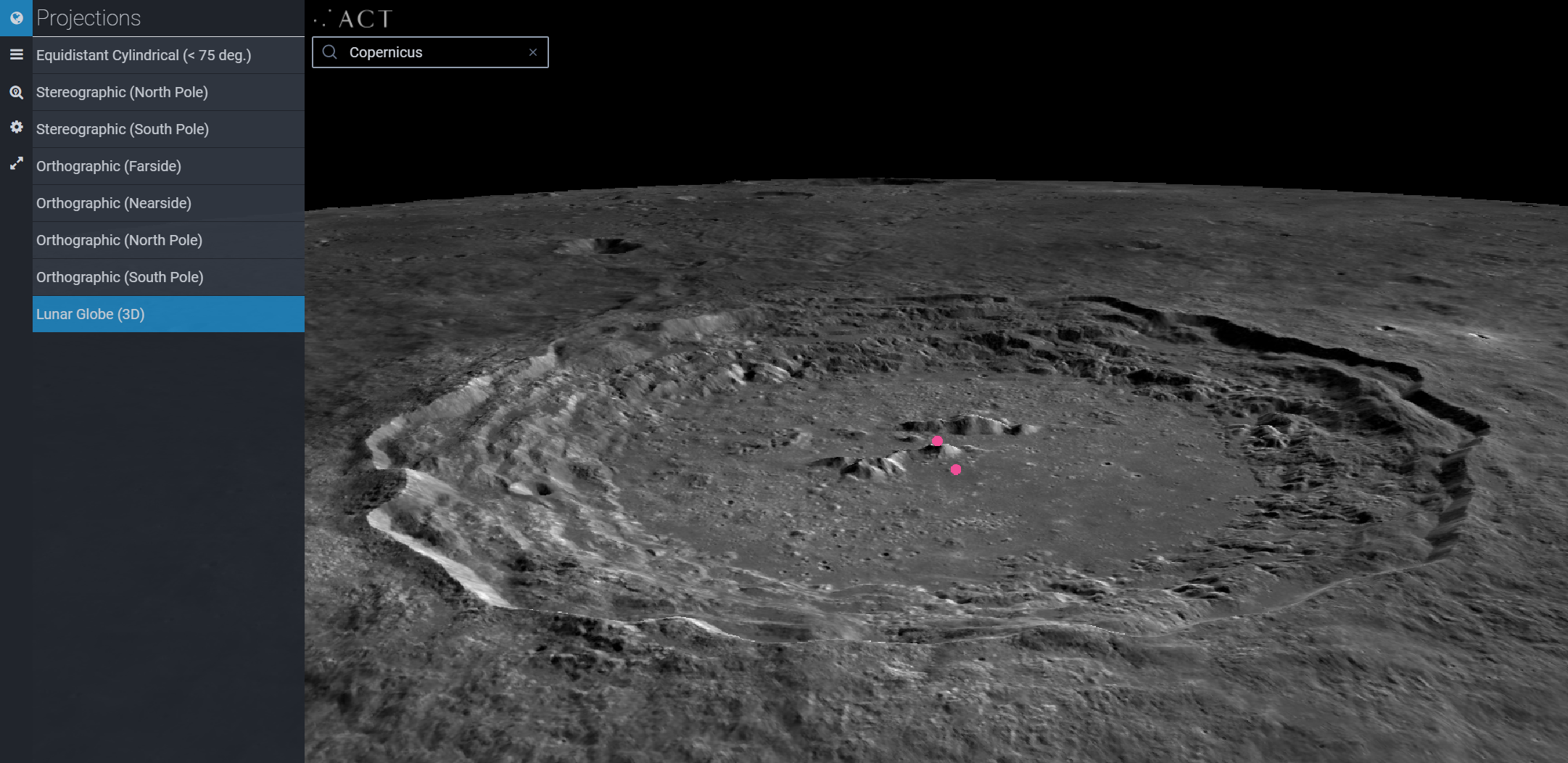

Il y a 16 heures, krotdebouk a dit :
+1
Cette page est incroyable oui :)
(des micros caterelets dans la rainure de la vallée des Alpes. Ça dépasse l’entendement...)
Modifié par olivufu
Il y a 1 heure, olivufu a dit :
c'est parce qu'il n'y a pas d'atmosphère :D
C'est vrai que c'est beau!!!
