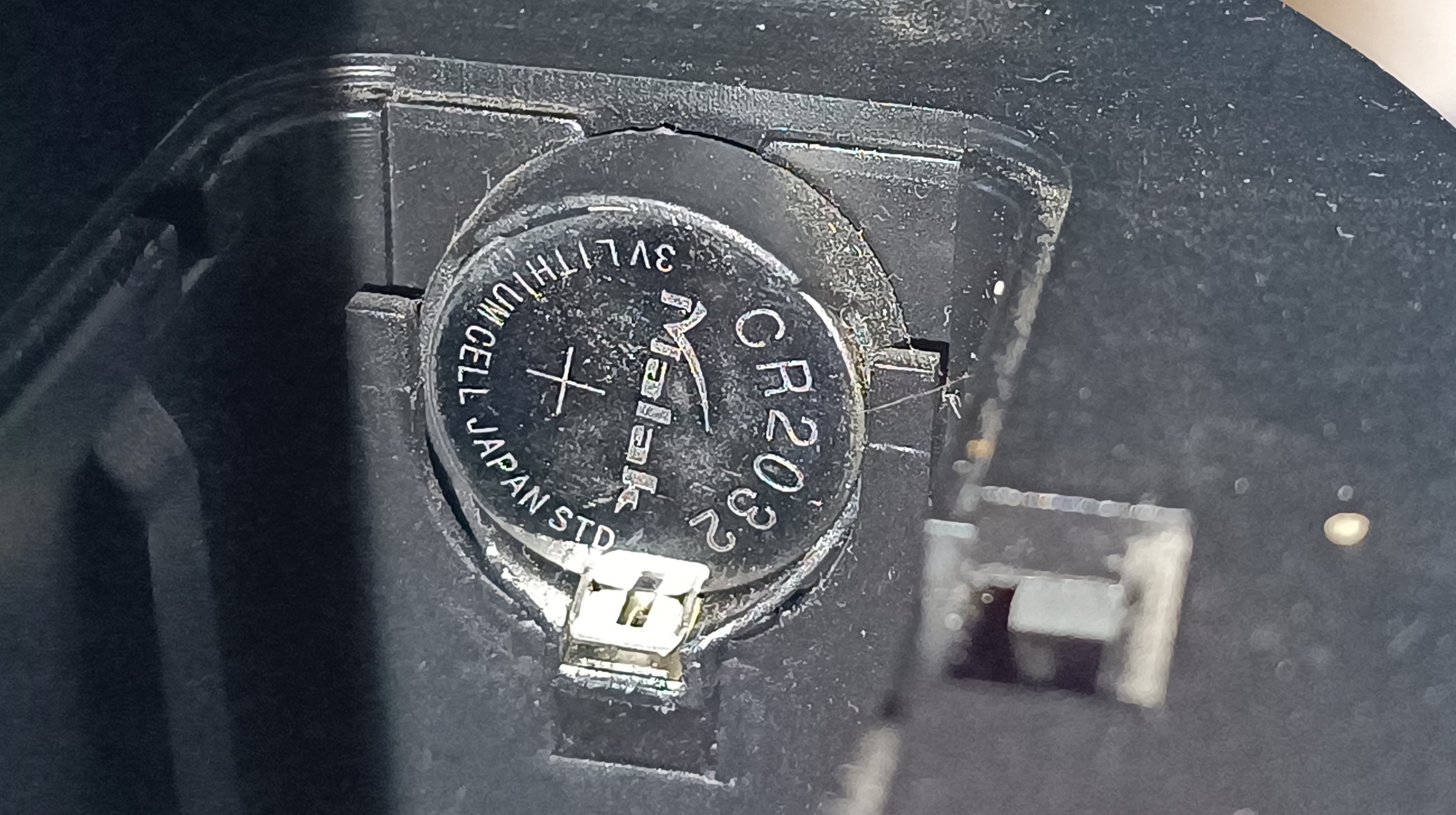

Hello !
Je viens de m'apercevoir que dans le logement à pile, se trouve une autre pile (voir photo), qui apparemment servirait à à la mémoire du contrôleur. Il est dit dans le seul forum que j'ai trouvé "si le contrôleur commence à agir bizarrement, changez cette batterie", donc, en dernier recours, je vais tenter de la changer et voir si cela agit sur le comportement de la bécane.
