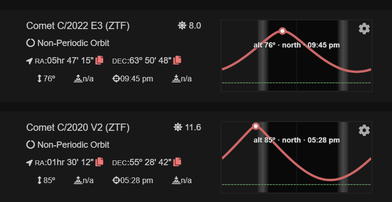

Pour ceux qui veulent se faire 2 comètes pour le même tarif, y en a une autre "ZTF" qui circule en ce moment dans le W de Cassiopée je crois: C/2020 V2 (ZTF)
Moins spectaculaire que E3 mais ça fait une autre cible , à tenter en début de nuit:
