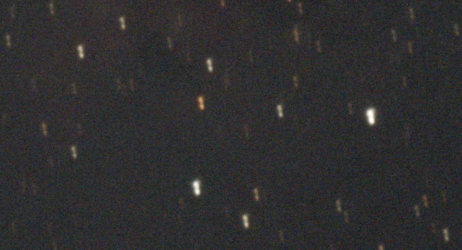

Ceci dit, j'ai une info supplémentaire concernant cette oscillation, car il s'agit bien d'une oscillation :
Si le telescope est en suivi, ou même si le suivi est désactivé mais le telescope sous tension, je peux avoir ces oscillations qui ont une fréquence de moins d'une seconde.
en revanche, si je débraye l'axe AD, l'oscillation disparait.
Le moteur même au repos peut il créer ces oscillations, et si c'est le cas, doit-il être changé?

par contre, si quand tu débraille la VSF tu n'as plus d'oscillation à mon avis ça vient de la VSF, ou de la couroie, ou des poulies, de l’ajustage,  ou de tout ça ensemble.
tu peux mettre ton guide log dans log viewer et voir la tête de l'EP, ça donnera déjà une indication, tu pourra voir plus clairement qui pose soucis.

Pas encore eu le temps de m'en occuper, ceci dit, voici une image supplémentaire:
Je n'avais pas remarqué, mais cette trace laissée par un satellite (donc passage très rapide dans le champs de vision d'un 2000mm de focale) , montre une belle ondulation, qui si je ne m'abuse n'est pas produite par les corrections de guidage:
