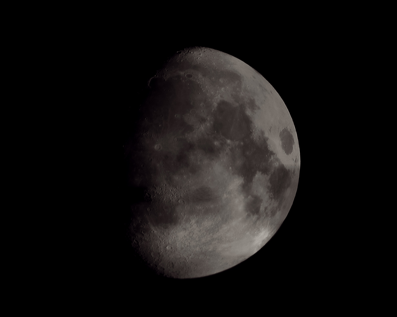

Apres plusieurs tentatives infructueuses j'ai enfin reussi une mosaique compéte et qui ressemble "a peu pres" a quelque chose. Dommage la map est pas top mais bien sur c'est une fois au chaud devant le pc qu'on s'en rend compte :cry:.
Skylux 70/700
Toucam pro II au foyer
Suivi "je laisse deriver comme ca j'en manque moins" ^^
Traitement "Registax pour les nuls "
Psp pour les couleurs
A_s

Un excellent début en tout cas. Pour progresser, quelques conseils simples :
- ton image est trop sombre, il faudrait l'éclaircir sous PSP,
- tu as des zones cramées à droite côté limbe : quand tu paramètres la cam pense
à utiliser un peu de gamma 20 à 30 % environ pour équilibrer la dynamique entre les zones très sombres (terminateur) et très lumineuses (limbe). Attention, en planétaire (Jupiter, Mars, Saturne) le Gamma doit être à 0 par contre. Gain : de 60 à 80 %, luminosité : 50 à 75 % selon les conditions. Pour régler correctement gain et luminosité, il faut prendre la zone la plus brillante de la surface lunaire, et arriver à saturer juste sur de petites zones de quelques pixels, surtout pas sur de grandes surfaces.

Très perfectible car on voit les raccords entre champs et peu mieux faire au niveau résolution. Et moi aussi j'avais cramé certaines zones brillantes...
Je t'encourage donc à persévérer encore .

Merci pour ces precieux conseils , faute de mieux je persevere avec la skylux l'experience acquise ne pourra que me servir une fois que j'aurai un nouveau tube.

excellent debut aux vus de la technique utilisée.
ouaouhhh un utilisateur de registax et psp, bienvenue au club.
excellent debut, y a des rotations de champ, des pârties surex et un couleur zarb, mais mise a par ca c'est tres encougareant ;)
une petite lune faire avec cette lulu en test il y a 2mois environ.directement au foyer
